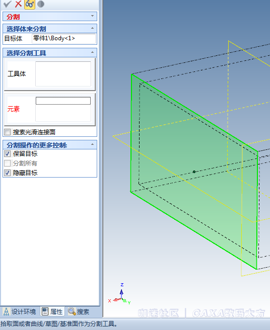

通过抽壳,做了个中空封闭的长方体,现在想通过分割工具,将此中空封闭的长方体分成6个侧板,如何将内表面作为分割元素?就是说,如何选择内表面?
这是简单的Top-Down思想模型,请不要告诉我直接用6个板子拼起来。

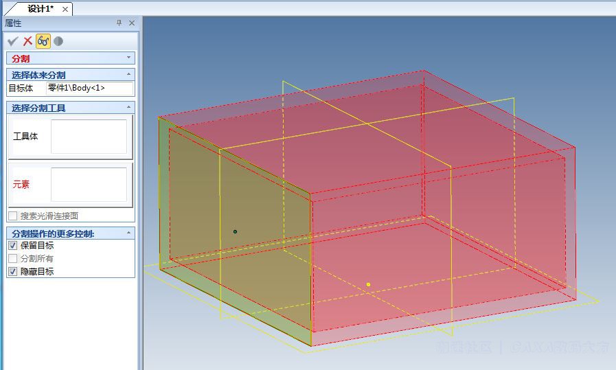

开个孔   从孔里拾取内部面      为什么要拾取内部面呢?
做个箱体用6块板不是更方便吗?容易拆分  容易编辑

开个临时孔也是个办法。。。
主要是为了自顶向下设计,先勾勒出产品整体外形,再通过分割,做成几个部件,再将部件分发给不同人设计,多人协作设计,自顶向下传递参数。。。试试caxa是否可以办得到。。。ProE可以。

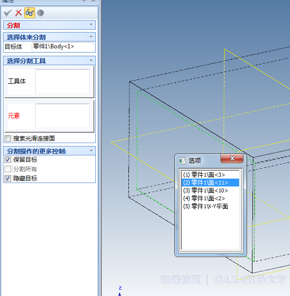

按着“Ctrl+Alt”就出来选择项了,可以随便选取要素
正解,感谢,解了我的疑惑。。。
