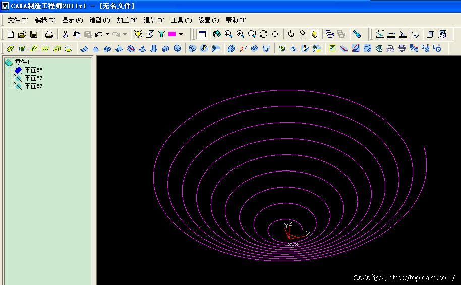

今阅读一数学理论:【圆锥面等距螺旋线方程】
在底半径为R,高为H的圆锥面 z=(H/R)√(x^2+y^2) 上的圆锥面螺旋线方程是
x=(Rvt/H)cosωt,y=(Rvt/H)sinωt,z=vt。
其中ω是绕中心轴旋转角速度,v是上升线速度。
【圆锥面指数螺旋线方程】
x=(Re^t)cosωt,y=(Re^t)sinωt,z=He^t。
【圆锥面等距螺旋线方程】在xoy坐标面上投影曲线为阿基米德等距螺旋线。
【圆锥面指数螺旋线方程】在xoy坐标面上投影曲线为指数螺旋线。
======================【注】=========================
按最常见的列出两个,其他不常见的就不多说了。
上面方程针对有限锥面而言。
如果是无限锥面,H/R用tanα表示,其中α是圆锥面半顶角。
上面的曲线方程则可改写成。
x=(vt/tanα)cosωt,y=(vt/tanα)sinωt,z=vt。
或x=(e^t)cosωt,y=(e^t)sinωt,z=(tanα)e^t。
用CAXA试做如图,但锥度直径与螺距有关尺寸还未得出相互关系,共大家探讨。
