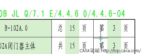

在2007里面,我的一套工艺分为   总页数 第几页
                                                            共几页  第几页
在2007R4.1里面显示正常。
同样的设置方法在2011里面显示就错误了,而且怎么调整也调整不过来。
  共几页和总页数一直是一样的。
公司正准备下月初工艺和图文档升级,如果要是升级以后所有工艺卡片都要重新设置一次,那是要死人的。请问有没有好的方法,或者出个此问题的解决补丁,谢谢!

2007R4.1做的工艺规程,在2007R4.1和2011里面打开的显示的总页数和共几页不一致的问题。

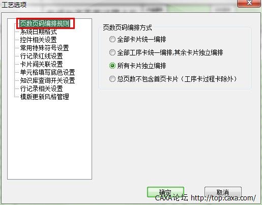

发表于 2013-6-17 11:13:27 | 显示全部楼层
回复 6楼springdong1223的帖子
看看工艺图表选项里的“页数页码编排规则”跟07的是否一致。
