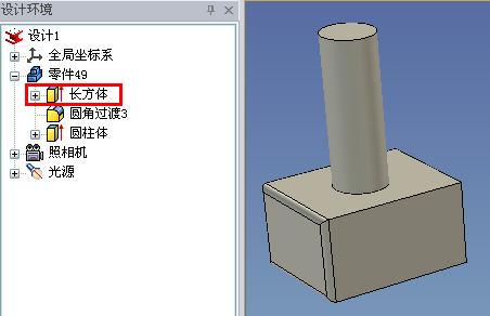

原始零件,上面有三个特征。
原始零件,上面有三个特征。

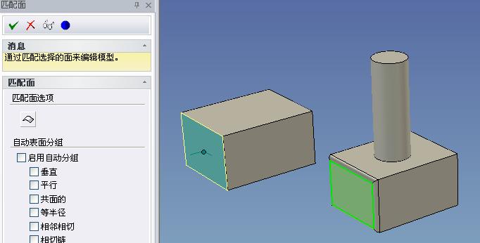

进行表面匹配(注意到圆柱体特征并没有被影响到)

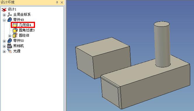

表面匹配结果。圆柱体特征仍然存在。
表面匹配结果。圆柱体特征仍然存在。
