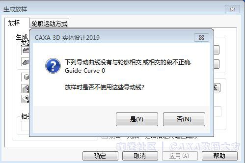

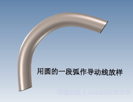

拟合曲线后放样,选择增加曲线再点确定,为什么如图所示提示?怎么理解?

 楼主| 发表于 2019-12-4 20:33:20 | 显示全部楼层
看不出问题所在,求高手。

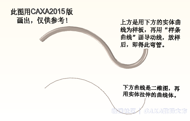

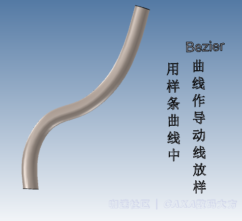

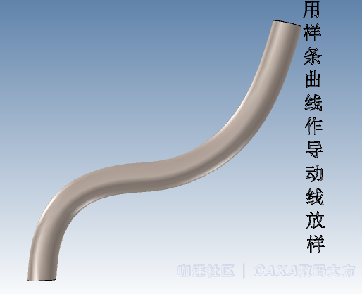

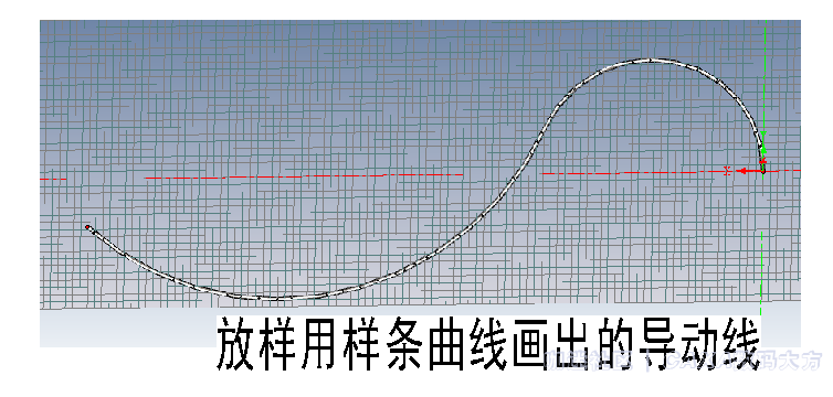

发表于 2019-12-12 09:38:13 | 显示全部楼层
scjd 发表于 2019-12-4 20:33
看不出问题所在,求高手。
用如下曲线可生成放样。
若多段线连接不能放样。
供参考!

发表于 2019-12-17 13:27:47 | 显示全部楼层
上放样导动线的三种都是在2015版实体设计的放样中选的。
您的放样方法是高版本。无法试验,抱歉!

发表于 2019-12-17 20:56:36 | 显示全部楼层
您的放样方法是高版本。无法试验,抱歉!
15版放样实例,参考!
