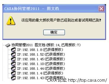

最近图文档经常出现达到最大用户数的提示,导致无法登陆,而查看服务器的网络加密锁工具显示用户数没有达到最大值,已经登陆的用户还可以继续使用,但只要用户退出就没有办法在登陆了。
在重启网络锁的服务后,登陆正常。
最近此故障平均1-2天出现一次,影响工作,请帮助排除故障。

 楼主| 发表于 2012-3-23 11:04:00 | 显示全部楼层
截图

发表于 2012-3-25 13:36:00 | 显示全部楼层
任务精灵也占用图文档节点的,可以设置多长时间没操作退出
