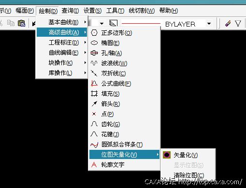

发表于 2012-3-19 15:36:00 | 显示全部楼层
光栅图转换成矢量图有很多软件,但还没有发现能够完美转化的。
CAXA线切割中有位图矢量化功能,你可以试试

发表于 2012-3-24 22:34:00 | 显示全部楼层
回复 3# 12345 的帖子
CAXA线切割中位图矢量化将光栅图转换成矢量图后的效果如何?线段是不是完整的?
