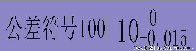

工艺图表里面插入公差为什么基本尺寸的字号变化了?如图:100是我平时输入的数据,供比较用。公差的基本尺寸10为什么字号会变了?符合国标吗

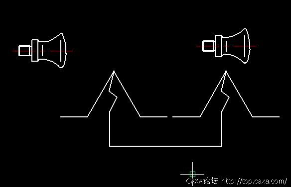

还一个问题,是那个图库里面的夹紧符号调出来的比例怎么不对的?能调整吗?为什么这么大

1、一般插入公差的时候,我都用上下标解决的,采用上下标看起来要更符合国家标准一点,插入的公差符合能否稍微调整一下?
2、我的意思是能不能调出的夹紧符合和标准件调出的比例接近,如果这样输入比例的话,我也不知道该输入什么样的比例合适,每次都是大差不差的看着差不多,很不方便。你看我从库里调出的一个标准件的和夹紧符号的,都是没调整过的, 这个大小差别也太多了,这个比例能否更贴近点。

电子图板里面的夹紧符号的比例,比较适中,为啥到工艺里面比例就差这么大呢?是调整起来困难很大呢?还是没有调整的必要,就是需要客户自己去调用一个夹紧符号还得自己去算一个不知道是几位小数的调整比例呢?

1#目前是这样的,字高没有变,只是为了把公差或上下标在单元格中排版均匀,略向下沉了一些。
2#从图库中调入加紧符号时,在左下角有立即菜单可以输入调入图幅的比例。如果没有出现这个对话框,请删除临时文件后试一试。删除临时文件的方法是:开始-》运行-》%appdata%--》删除CAXA draft process的目录

老徐说的对,比例调节
