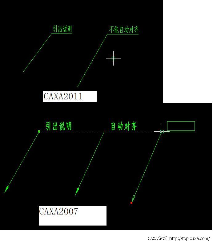

发现一个问题,在caxa2007中,使用引出说明命令后,后一个标注可以自动和前一个标注横向和纵向对齐,caxa2011就不行了,必须在修改状态下才可以对齐,有什么办法吗?

刚研究了下,启用特征点导航可以解决问题

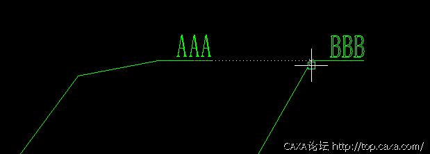

首先,2011一样能自动对齐。
png
png
并且就实际应用而言,其实引出说明自动对齐的意义也不是很大。
