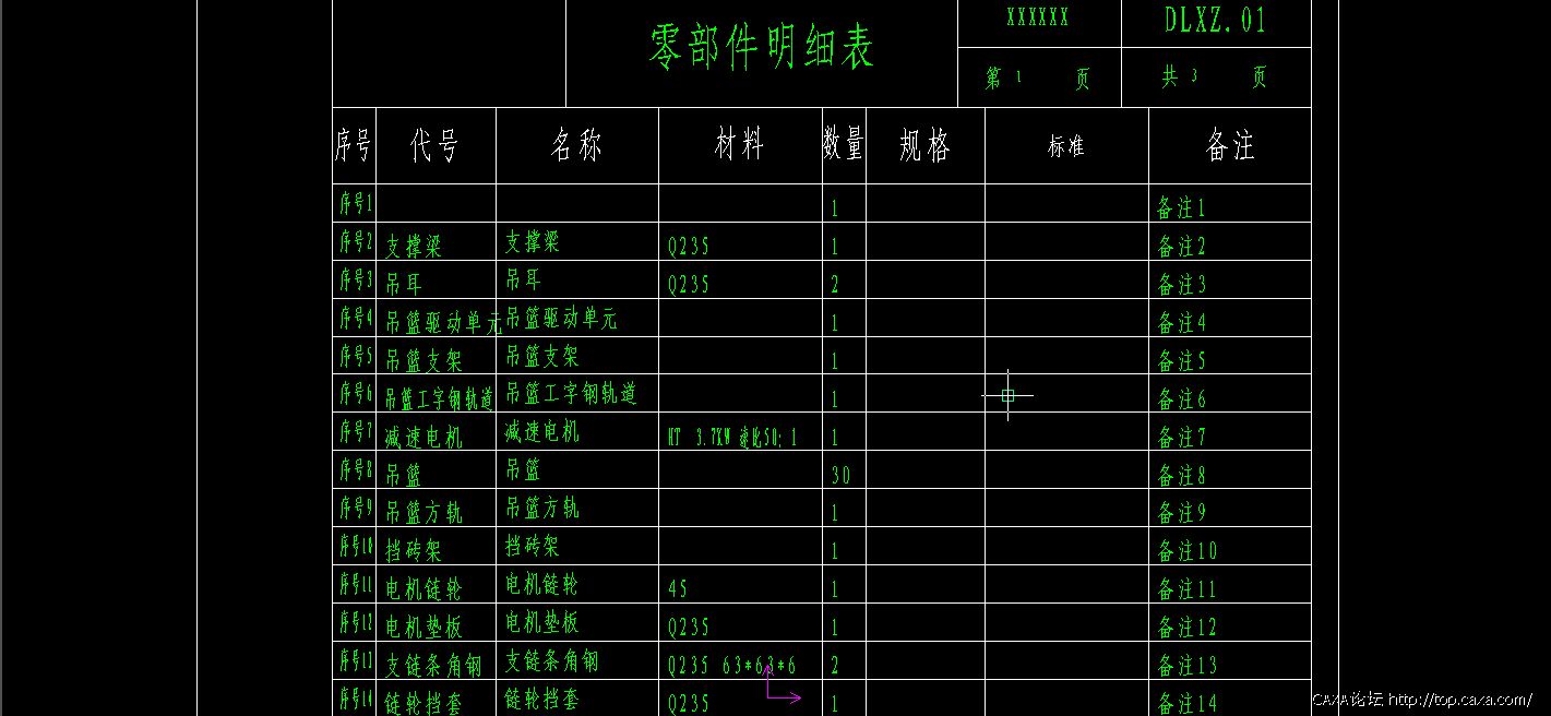

电子图板汇总的报表如何更改输出的明细类别;如图
png
png
这是我做了初步更改的明细,,那么怎么把明细里的备注放在最后一栏里?
系统自带的设置有没有对话框或者类似于TemplateFile.txt的编辑设置文本??求指点。。。

因为我的图纸少,没必要把明细和目录分开,只要按照图纸的编号书出来就可以拉,

不是你模板的问题,是数据库里是“件号”不是“序号”并且没有备注项,如果实现你的要求,要定制数据库,
这个模块官方是收费的
