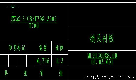

这个钢板这两个字能站起来不
35
发表于 2012-3-7 15:52:00 | 显示全部楼层 |阅读模式
如题,请各位大侠帮忙,这个是肿么了

毫无疑问,当然可以。

请查看一下这两个字使用的字体。

把不要选前面有@的字体,就会站起来了

谢谢
