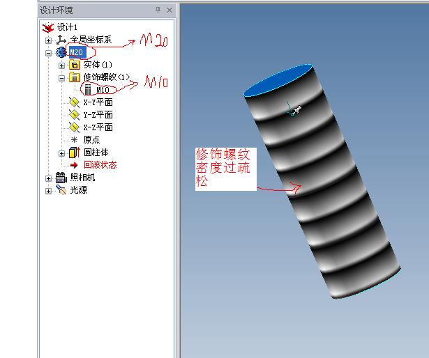

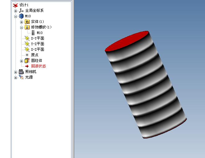

1.做系列化零件“螺柱”
2.如上图所示,为一个M10的全纹螺柱,使用“修饰螺纹”命令装饰M10螺纹,然后做变形设计如下图:
3.第一幅图中为变形件“M10”,修饰螺纹如图中所示选择M10;第二幅图为变形件“M20”,修饰螺纹依然为M10。
4.问题一:怎么样能让变形件中的修饰螺纹随零件规格变化自动变化?
   问题二:怎么样让修饰螺纹的密度不变,保持在一个较为美观的疏密程度上?
求指点!谢谢!

发表于 2012-2-24 10:56:00 | 显示全部楼层
我觉得没法自动变化,只能删除了重新添加

发表于 2012-2-24 11:44:00 | 显示全部楼层
修饰螺纹都是以图片的方式贴上去的,要想压缩图片的纹路显示密度只有在编辑贴图上压缩高度来实现
 楼主| 发表于 2012-2-24 17:00:00 | 显示全部楼层
我觉得没法自动变化,只能删除了重新添加
siwuxie503 发表于 2012-2-24 10:56:00
这样就没法做零件的系列化了
 楼主| 发表于 2012-2-24 17:03:00 | 显示全部楼层
dongchongxiacao 发表于 2012-2-24 11:44:00
具体怎么操作呢?
还有另一个问题能解决吗?就是系列成M20的螺柱时,在M10螺柱上添加的M10螺纹不变化,这样会造成以后工程图中出问题。如果这个问题解决不了,就没有办法做螺柱的系列化了。
