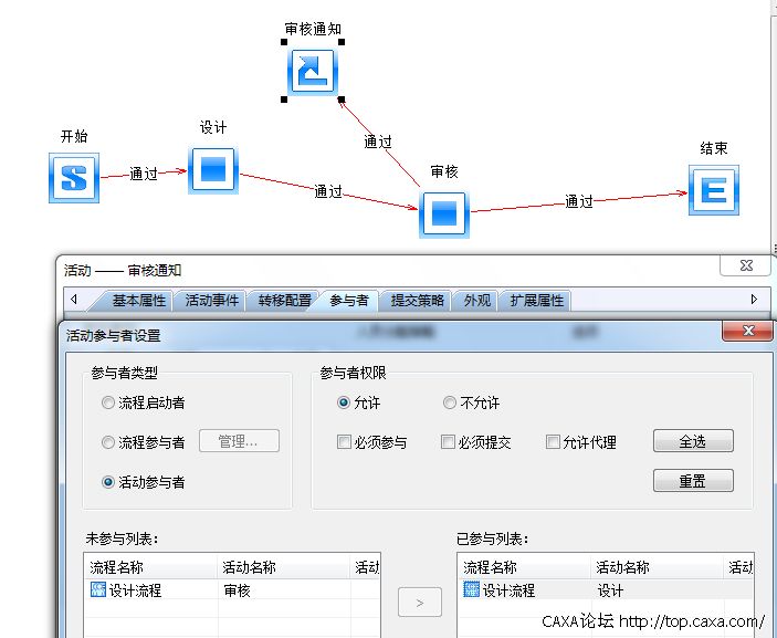

请问一下,客户提出一个需求,在任务箱中,客户接收到任务之后,希望发一个回执到上一个发送给他任务的人员,有没有办法实现这个功能?

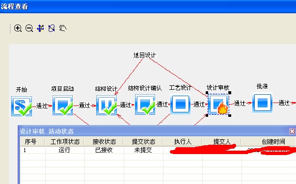

发表于 2012-2-20 21:32:00 | 显示全部楼层
好像没有,但要想知道任务又没有接受的话,可以在流程查看中了解活动状态

发表于 2012-2-21 10:06:00 | 显示全部楼层
不是监控里的查看

发表于 2012-3-9 09:34:00 | 显示全部楼层
如果希望明确的发送提示信息,可以在下一个节点上,添加一个抄送节点。
抄送节点的参与人,可以选择需要通知的节点人员(是动态的)。
比如,下面的设置,设计人员在审核通过时,会收到通知邮件:
png
png
审核通知节点的“参与者”,可以选择 【活动参与者】---选择某个节点。

发表于 2012-3-8 21:47:00 | 显示全部楼层
在已完成任务里就可以看到任务的最新动态
