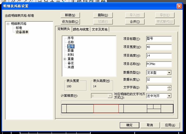

我的电子图版为2011R2版本,新建了一个明细表风格后,想一直用,但是当前文件关闭后,新建的明细表风格就没了,是不是要像图库那样要保存到指定的路径,如果是请教指定的路径名称?

哈哈!看来我真是新手,仔细看看手册就明白了!

发表于 2012-2-15 12:34:00 | 显示全部楼层
要保存到模版文件里才可以
这些风格只对当前文件有效.

那也就是说将设置好的空文件进行保存, 这样就可以直接调用了吗?

发表于 2012-5-18 09:47:00 | 显示全部楼层
当然可能这个功能有些朋友还不用,虽然你只需要在选项/系统/配置匹配规则中把匹配名称填写上你自己的标题栏中的对应的属性名称。但还是有人会觉得不会弄。我想对您说,不防去研究一下试试看,它真的很方便。
再比如说,我们还可以对我们明细表的风格表头做些修改,增加设备和部件两个项目,这样,在明细表填写时把这张图纸的这两个信息填好,俢改选项中匹配规则,把这两个项目对应为标题栏的对应的项目,然后再做标题栏填写后你会发现,标题栏可以填写的相对完美些。
当然,你可以按照这个方法去自定义自己的规则。
最后,我们可以把这些定义后的明细表,保存在我们的模板里面,记得呦,否则下次会找不到你定义过的明细表了。

发表于 2012-5-18 11:23:00 | 显示全部楼层
设置好以后需要另存文件,保存为tpl模板,存到安装目录的template\zh-cn下,然后新建文件就可以选择这个模板,使用这个设置了。
另外LZ赶紧升级到2011r4吧,r1也太老了点。。。。
