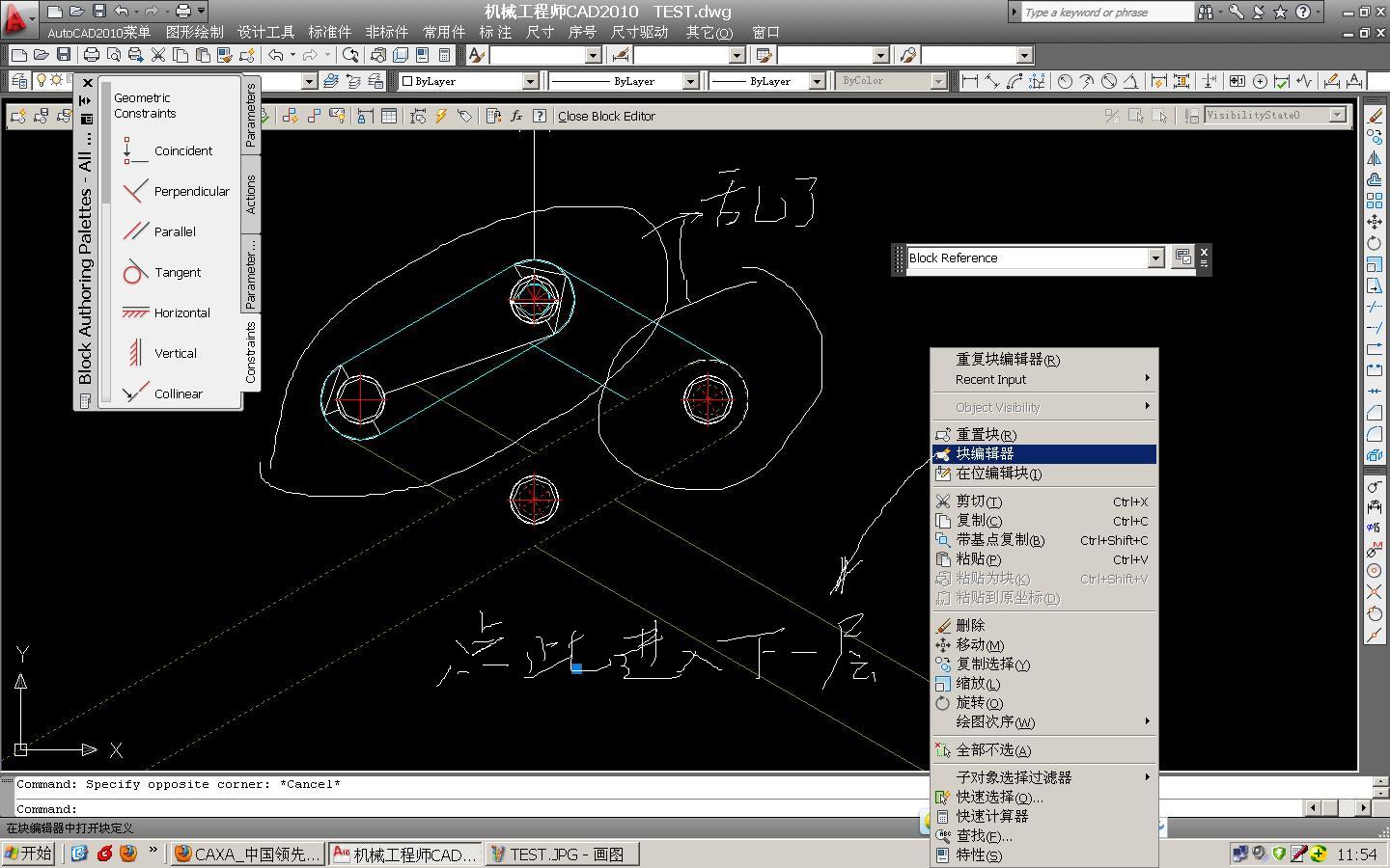

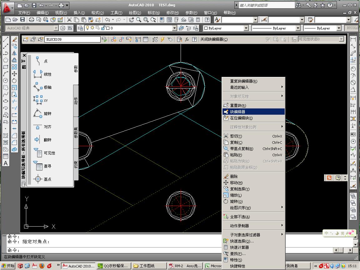

 楼主| 发表于 2012-2-13 11:02:00 | 显示全部楼层
不对,我刚又验证了:在ACAD中,(如附件)点块编辑,进入块BLOCK109中,再选中块BLOCK91,点右键选块编辑,即进入块BLOCK91的编辑,也就是在块BLOCK109的编辑中可同时对BLOCK109及其包含的任一块或所有块进行编辑。而在caxa2011中则进入块编辑后,就再无块编辑功能选项,也就是每次仅可编辑一个块!另:caxa2011的EXB文件转为dwg格式后,可能出现乱象。附件TEXT.dwg自exb转的dwg文件中提取

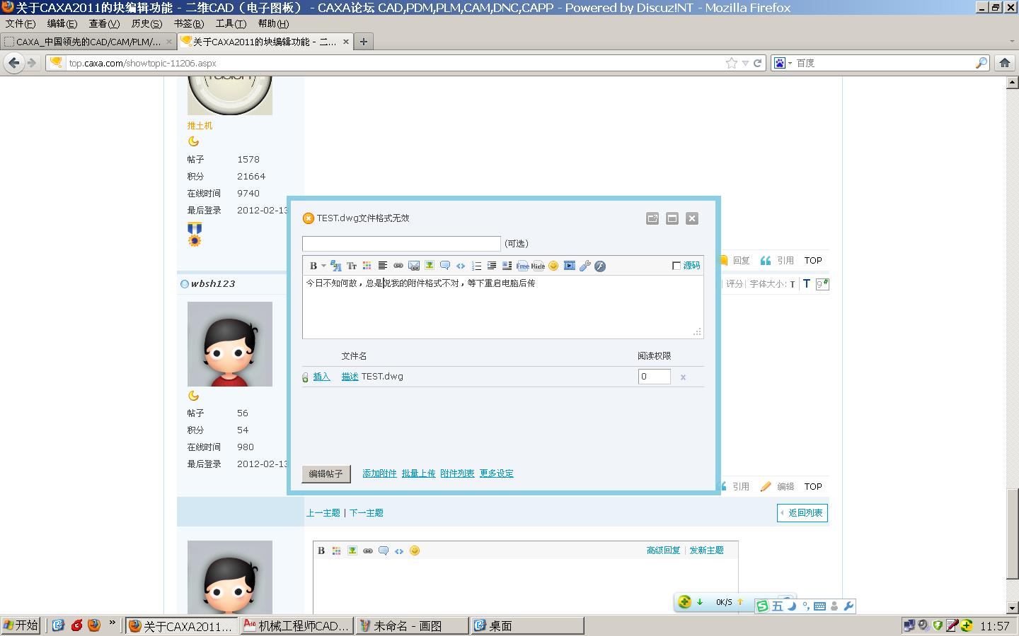

 楼主| 发表于 2012-2-13 11:42:00 | 显示全部楼层
今日不知何故,总是说我的附件格式不对。我用过ACAD08\10\12都可以的,另,因dwg格式的文件无法上传,只好传个EXB格式的<br>

 楼主| 发表于 2012-2-16 15:16:00 | 显示全部楼层
回复 14# wjp 的帖子
但ACAD确实可以编辑嵌套块,请看附图。在块编辑时,选中块内的块,点右键的块编辑就会进入下一层的块编辑。希望CAXA在以后的版本能将此功能加进去,能提高块编辑效率的效率。
