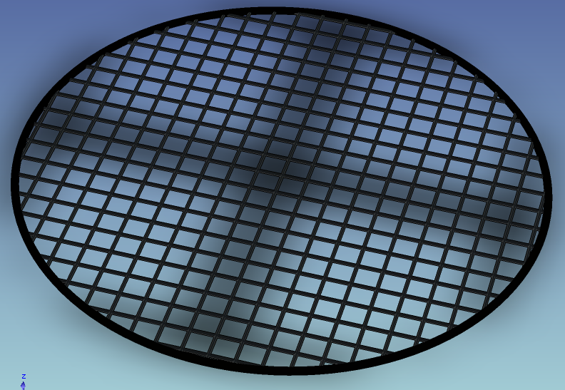

rt,本人需设计一网罩,如何用实体设计才能绘制圆形网罩。网罩相关的要求是φ4钢丝,30*30方孔。

发表于 2010-11-6 21:13:00 | 显示全部楼层
这样的?

发表于 2010-11-26 14:23:00 | 显示全部楼层
怎么做的?我也正寻找这个

如果不要求钢丝之间的编织效果,那么基本思路如下:
首先通过旋转截面草图的方法绘制圆环;
然后在圆环面内按照你给的直径在纵横两个方向分别绘制一个圆柱,并且和圆环装配;
以圆柱为对象在圆周面内做阵列;
最后对所有实体做布尔运算。
发表于 2010-12-19 14:55:00 | 显示全部楼层
我想知道2楼是怎样画的
