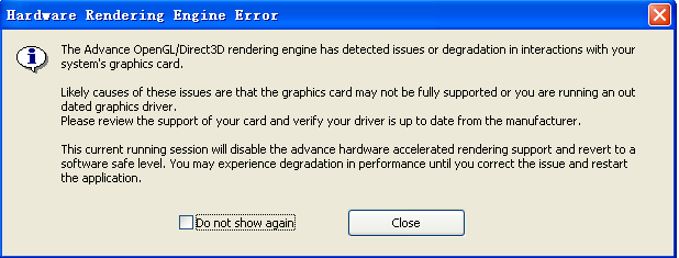

实体设计打开超过15M的文件时就死机,怎么回事

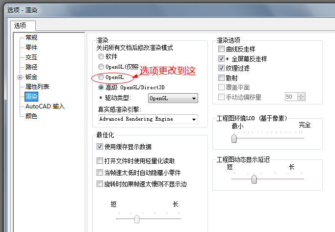

这个提示是你的显卡与程序的兼容性不好,你用的是集成显卡吗?将渲染中的选项更改一下试试

谢谢王总,我的是独立显卡nv9600GT,我把它改为DirectX,这个问题就过了

NV9600GT 是我们测试的主力显卡之一,应该没有问题。
感觉像显卡驱动有点旧,最新有2010.10的,到 www.nvidia.cn 上下个新驱劝试试?
