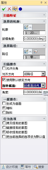

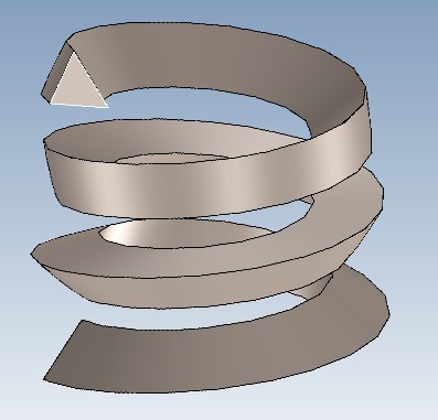

如图所示,三角形截面在扫描过程中发生了自转,从而使扫描体扭曲了。如果是圆形截面,就看不出这个问题,一旦截面是非圆形,就是这样。
请问各位,怎样才能不自转呢?谢谢!

 楼主| 发表于 2012-1-19 14:38:00 | 显示全部楼层
选择这个就可以了

发表于 2012-1-18 20:28:00 | 显示全部楼层
采用螺旋线扫描都旋转,一定要用这种方法不自转必须要知道它转了多少然后扫描时设定反方向旋转。不过一般没有这么干的。可采用工具里的弹簧,或者真实螺纹来解决这个问题。螺旋线扫描在UG里也有自转。

发表于 2012-1-19 22:24:00 | 显示全部楼层
选择这个就可以了
zyf1021 发表于 2012-1-19 14:38:00
此题正解,我前面的发言有误。我也知道了,谢谢。

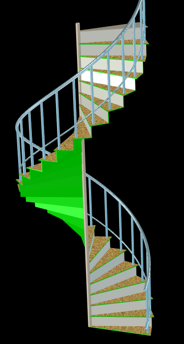

发表于 2012-1-20 20:23:00 | 显示全部楼层
使用三维球旋转步进来解决你的问题,不过你的楼梯那个8°太小吧,楼梯一般长800宽250高150,我取了12度。否则无法踏足。。。

发表于 2012-1-19 09:19:00 | 显示全部楼层
扫描的时候,扫描特征那里 你加一个方向就可以,默认是没有的

发表于 2012-1-19 18:02:00 | 显示全部楼层
gcwzt您好: 请详细指教步骤,画一个直径50的钢管,长4000mm,在其外侧加上螺旋楼梯(或称叶片),角度为8度,  请指导, 步骤发到俺的邮箱:1269226221@qq.com
