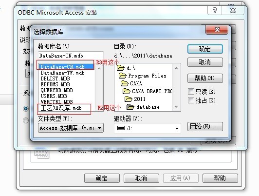

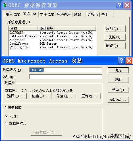

新装了R3工艺版,拷贝R2的数据库到X:\Program Files\CAXA\CAXA DRAFT PROCESS\2011\Database路径下,然后启动知识库管理,会提示启动数据库失败,折腾了半天,终于找到原因所在,现跟大家分享一下。工艺版2011R2用的默认数据库为 工艺知识库.mdb。但是R3用的是DataBase-CN.mdb。直接将R2的知识库替换R3的,系统找不到DataBase-CN.mdb。所以提示错误。解决方法是
1、【开始】-【控制面板】-【管理工具】-【数据源】-【系统DSN
2010-11-25 17:52:03
2、选择“CAXADraftProcess”项点【配置】按钮。点击【选择】按钮:
2010-11-25 17:52:03
将默认的DataBase-CN.mdb改成工艺知识库.mdb即可

回复 1# hhz 的帖子
请教一下,为什么我的odbc 里面是空的?
2503
14721
发表于 2012-4-20 09:00:00 | 显示全部楼层
您可以手工链接一下,也可以重装一遍。1#回答的很全面。
抱歉抓图不准,删不掉。请参考1#。
