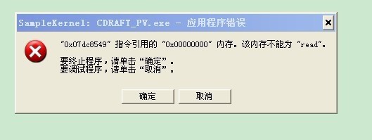

capp导入后在浏览的时候报错是什么原因?

组件12.6的吗?  是否打补丁?

组件是什么版本?采用工艺版直接打开这张cxp图看一看是不是也有问题?

2011R4版本,组件好像是12.6的,capp直接打开没有一点问题

并且出现图文档管理假死情况。。。

并且需要确认是否打上是hotfix2,公共组件hotfix2发布日期是2011/12/26.
