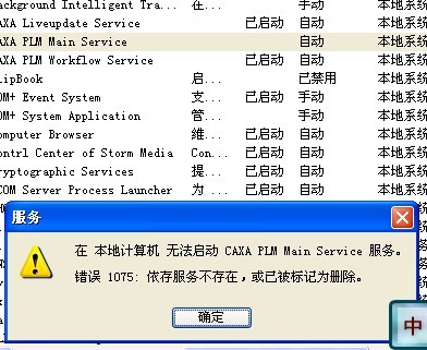

启动主服务报如下错误:“错误1075:依存服务不存在, 或已标记为删除:
系统第一次安装,可以正常启动主服务,把电脑重启后,主服务启动不了,手工启动,报上述错误。
排除360原因,sql 2000+sp4补丁正常,数据源测试OK。
服务器端全局参数设置正常,没有出现空白现象。

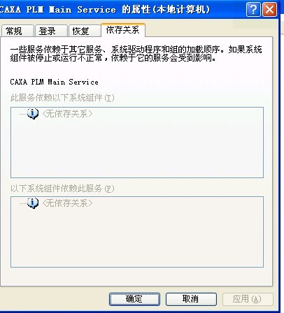

本地依存关系里面为空,不知道是否正常?如图22
请教哪位大侠指点一下。

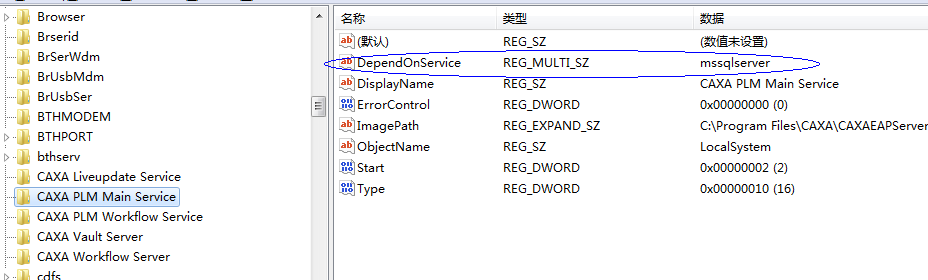

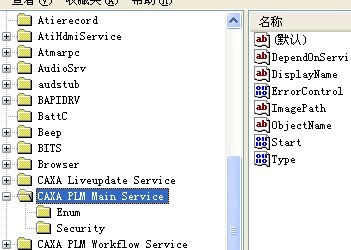

可以查看 注册表 :
HKEY_LOCAL_MACHINE\SYSTEM\CurrentControlSet\Services\CAXA PLM Main Service
HKEY_LOCAL_MACHINE\SYSTEM\ControlSet001\Services\CAXA PLM Main Service
看其下  是否有 DependOnService 项 ,如果没有 请添加。例如:
png
png

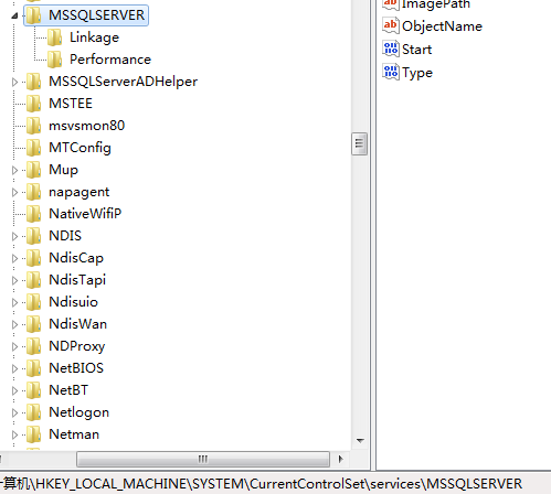

DependOnService  的内容,是sql  server 的 服务名 ,一般是 MSSQLSERVER
与这个一致:
png
png

 楼主| 发表于 2012-1-7 08:56:00 | 显示全部楼层
注册表已经检查过了,有这个键值。并且也是指向MSMYSQL.并且MSMYSQL的实例服务已经启动。
这里有个疑问的地方:注册表既然有依存关系指向MSMYSQL,为什么在服务策略里面的依存关系为空呢?
并且经过检查,排除360的问题,无其他类似软件。第一次安装时没问题的,重启的时候才服务才启动不了,那么在重启的时候有哪些东西可能会出现变化的呢?

发表于 2012-1-10 11:13:00 | 显示全部楼层
是否,服务 的名称不一致?
楼主描述的是MSMYSQL 。
发截图看看呢?
