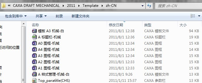

我没有发现这个问题,作为2011版的模板位置是在:
X:\Program Files (x86)\CAXA\CAXA DRAFT MECHANICAL\2011\Template\zh-CN 下
把您做的 CAXA 模板文件 (.tpl),CAXA 图框 (.cfm),CAXA 标题栏 (.chd)放到上面的目录下,启动后调用,不会出现您所说的现象

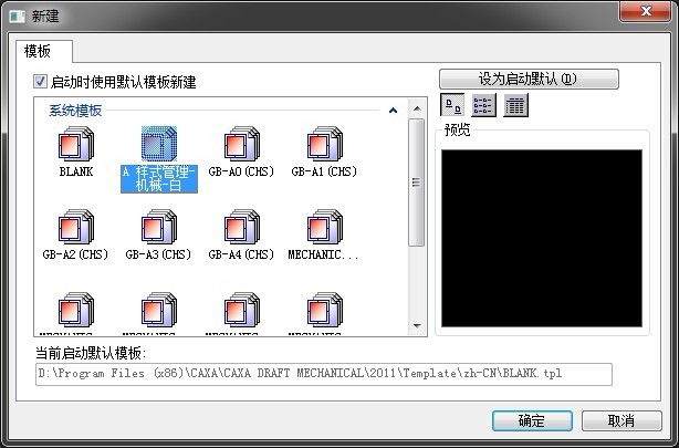

发表于 2012-1-4 19:57:00 | 显示全部楼层
打开后弹出模板选用框

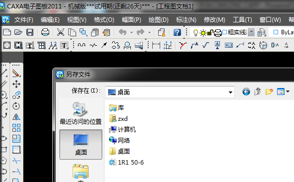

发表于 2012-1-4 19:59:00 | 显示全部楼层
点击保存后,直接弹出“另存为……”

发表于 2012-1-4 20:41:00 | 显示全部楼层
打开弹出模板选用框在,右侧上端有一个设为启动默认模板,先选建立的模板文件,再点右侧上端有一个设为启动默认模板,最后点确定。

发表于 2012-1-4 23:04:00 | 显示全部楼层
设为启动默认即可。
