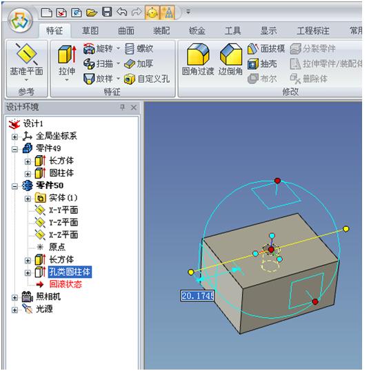

实体设计2011创建模式零件,图素库拉一个长方形出来,在其上面打一圆孔,用三维球可以随意改变其位置,而工程模式零件下就不可以。
这样设计起来不方便。

工程模式是有严格父子关系的造型模式,兼容其他软件的操作模式,偶的评价是:"dan疼"楼主可以用创新模式来做,另外最好忘记那种靠画草图来造型的方式,你会到一种自由的境界的
