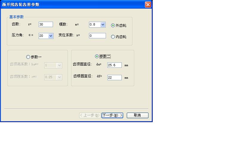

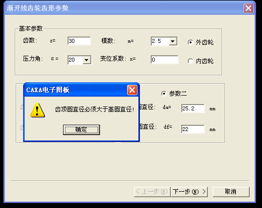

在设置渐开线齿轮形参数的时候 不能更改齿顶直径和齿根直径, 是我参数设置错了吗 ? 总是显示顶直径要大于基园直径   ,改怎么改 才对   求解!!!

发表于 2011-12-31 15:07:00 | 显示全部楼层
30的齿数,2.5的模数。基圆直径有75,齿顶圆直径只有25.2无法生成。
 楼主| 发表于 2011-12-31 15:14:00 | 显示全部楼层
回复 2# zhangfan 的帖子
请问 齿顶直径25.2 齿根直径22 ,30的齿数  模数是多少啊

发表于 2011-12-31 15:42:00 | 显示全部楼层
看来你对齿轮设计不太了解,首先应该知道模数,根据你的参数,模数应该是0.8
 楼主| 发表于 2011-12-31 16:19:00 | 显示全部楼层
回复 4# wtx0120 的帖子
你说的是极,我第一次接触齿轮。模数需要精确到0.000吗

发表于 2011-12-31 16:33:00 | 显示全部楼层
回复 5# wxf0715 的帖子
建议楼主温习下机械零件课程中的——齿轮
模数是齿轮的一个基本参数,国家制定有相关标准的,标准模数可以查阅机械设计手册

发表于 2012-1-1 20:20:00 | 显示全部楼层
模数是有标准的数值,不标准的模数,滚刀去哪找呢?
模数×齿数=分度圆直径
齿顶圆直径=模数×(齿数+2)
