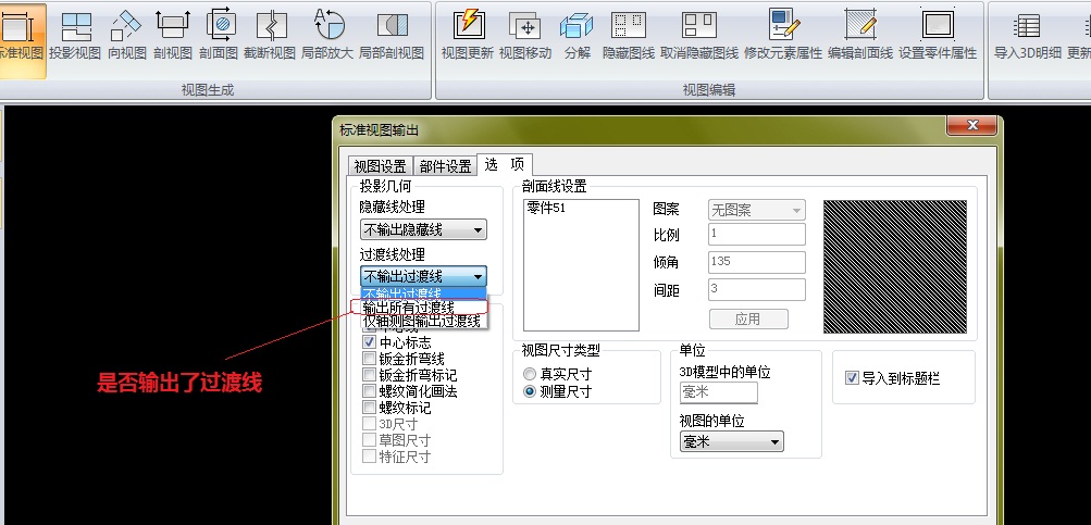

问题1、3,你所说的投影图线不完整,请确认在投影时,是否输出了过渡线
问题2,新画的线在视图内部才可以标注,外部是不可以标注的。可以双击视图,进入视图编辑,绘制你想要的线
问题4,可能你导入了stl文件,或者某个体有问题,最好可以把文件传上来
