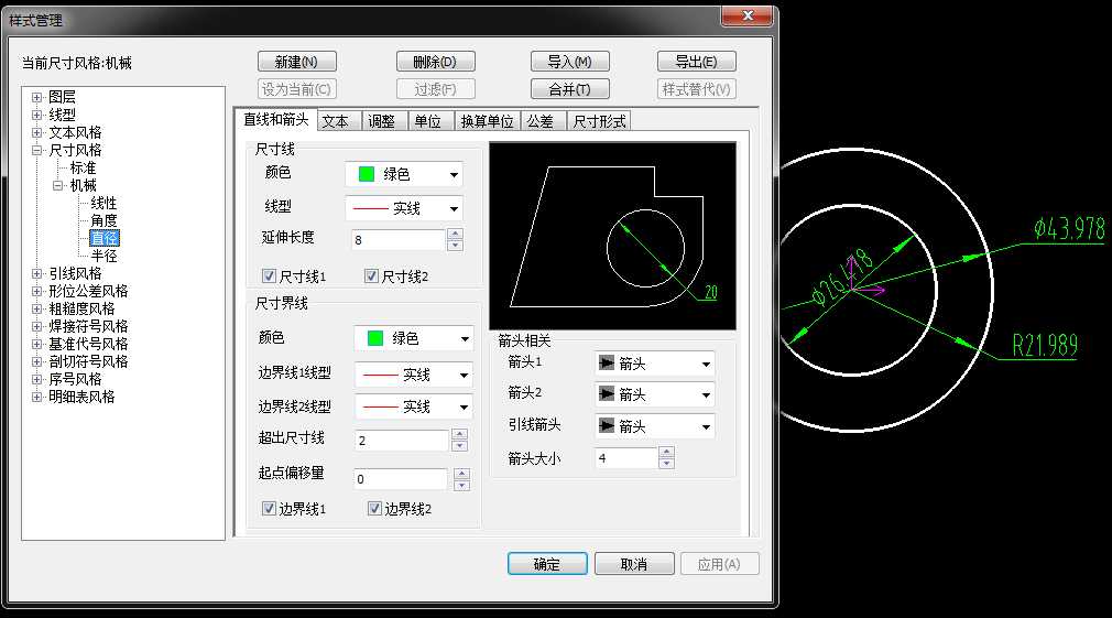

在标注圆时默认文字平行,若要标一大堆圆外标要文字水平,需每次转换平行到水平,这种状态能否暂时记忆?

自己可以自定义标注样式模板,并在每次作图是调用此模板,如图所示:

 楼主| 发表于 2011-12-30 00:09:00 | 显示全部楼层
谢谢你指点!我的意思是象“直径/半径”那样。把圆外标标完再去改变。另用机械的是单线体

发表于 2011-12-30 07:57:00 | 显示全部楼层
标注选择ISO风格,会有记忆的。

发表于 2011-12-30 08:53:00 | 显示全部楼层
立即菜单也是记忆的

发表于 2011-12-30 09:03:00 | 显示全部楼层
sxlycl 发表于 2011-12-30 0:09:00
你的意思是,圆外的直径标注时是平行的,全部标注完成后,再将外部的直径尺寸改成水平的吗?如果是这样,选上外部的尺寸,打开特性面板,修改其中的对齐方式就可以了。

 楼主| 发表于 2011-12-30 13:04:00 | 显示全部楼层
标注选择ISO风格,会有记忆的。
beifangren 发表于 2011-12-30 7:57:00
在那选没找到

 楼主| 发表于 2011-12-30 13:05:00 | 显示全部楼层
立即菜单也是记忆的
wjp 发表于 2011-12-30 8:53:00
单“平行/水平”没记忆啊

发表于 2011-12-31 01:10:00 | 显示全部楼层
回复 8# sxlycl 的帖子
凡是涉及风格操作的都没记忆。因为默认应该与风格保持一致,不然就失去了风格的意义。

 楼主| 发表于 2011-12-31 11:00:00 | 显示全部楼层
我说的是能不能让它暂时记忆,让我把我的需要干完。好像记得2000版就是这样。
