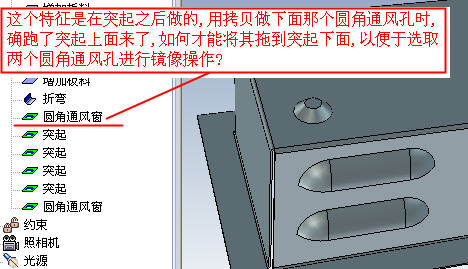

附图中的问题是今天在练习CAXA实体设计时出现的,我想将附图中的"圆角通风孔"拖到"突起"下面去,以便后续的操作,如何拖动,请师傅们指点,谢谢!

 楼主| 发表于 2011-12-24 18:31:00 | 显示全部楼层
回复 1# tqm38681 的帖子
新手一个,大家不要见笑,谢谢大家!

发表于 2011-12-24 20:37:00 | 显示全部楼层
左键按住拖,想放哪就放哪。
