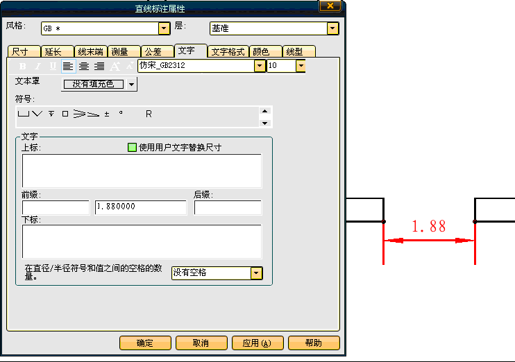

如何更改实体设计工程图中尺寸标注的数值,如图,我想把1.88改成0.94?请各位大虾不吝赐教!!!

发表于 2011-12-19 20:00:00 | 显示全部楼层
什么版本啊?
2008以前的实体可以直接把实体读到2007图板里出工程图。
升级吧,用2011版,工程图就是电子图板了。

 楼主| 发表于 2011-12-21 11:50:00 | 显示全部楼层
回复 2# caxadaxia 的帖子
是2008 R2.01版本,也是用出电子图版工程图的方法吗?

发表于 2011-12-29 17:09:00 | 显示全部楼层
“使用用户文字替换尺寸”打∨

发表于 2011-12-29 17:36:00 | 显示全部楼层
你这个对话框是实体中的工程图,为什么不调到图版中使用呢

 楼主| 发表于 2011-12-30 12:10:00 | 显示全部楼层
回复 4# kmssq 的帖子
我太粗心了,问题解决,谢谢!!!
