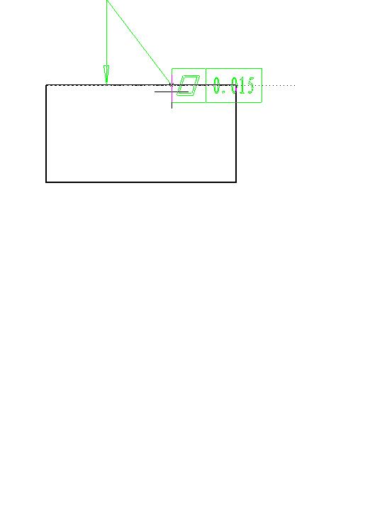

工艺版r3在选择正交标注形位公差时,形位公差方框位置有BUG,不能正常移动,方框中心只能与标注表面重合,见附图file:///C:/bug.jpg

发表于 2011-12-19 10:49:00 | 显示全部楼层
有问题,确实是这样

发表于 2011-12-20 08:19:00 | 显示全部楼层
这是属于绘图部分的BUG,2011R3机械版就有这个问题,现在出了个补丁,已经修正了。
2011R3的工艺版包含了2011R3机械版的全部功能,同时也包含了全部的BUG,而补丁至今没有出来。
盼着赶快出个补丁吧!

发表于 2011-12-20 13:12:00 | 显示全部楼层
就是,我也在等补丁

发表于 2011-12-20 21:02:00 | 显示全部楼层
没问题的   多按两下左键确认就OK了

发表于 2011-12-21 16:05:00 | 显示全部楼层
在绘图部分测试时,就提过这个bug了

发表于 2011-12-21 16:33:00 | 显示全部楼层
取消正交可以将就用到等。还有编辑属性程序会自动退出。

发表于 2011-12-23 10:19:00 | 显示全部楼层
回复 8# cg0216 的帖子
是任意情况,还是特定图纸?是特定图纸话,请把图纸附上来,我们来验证。多谢
