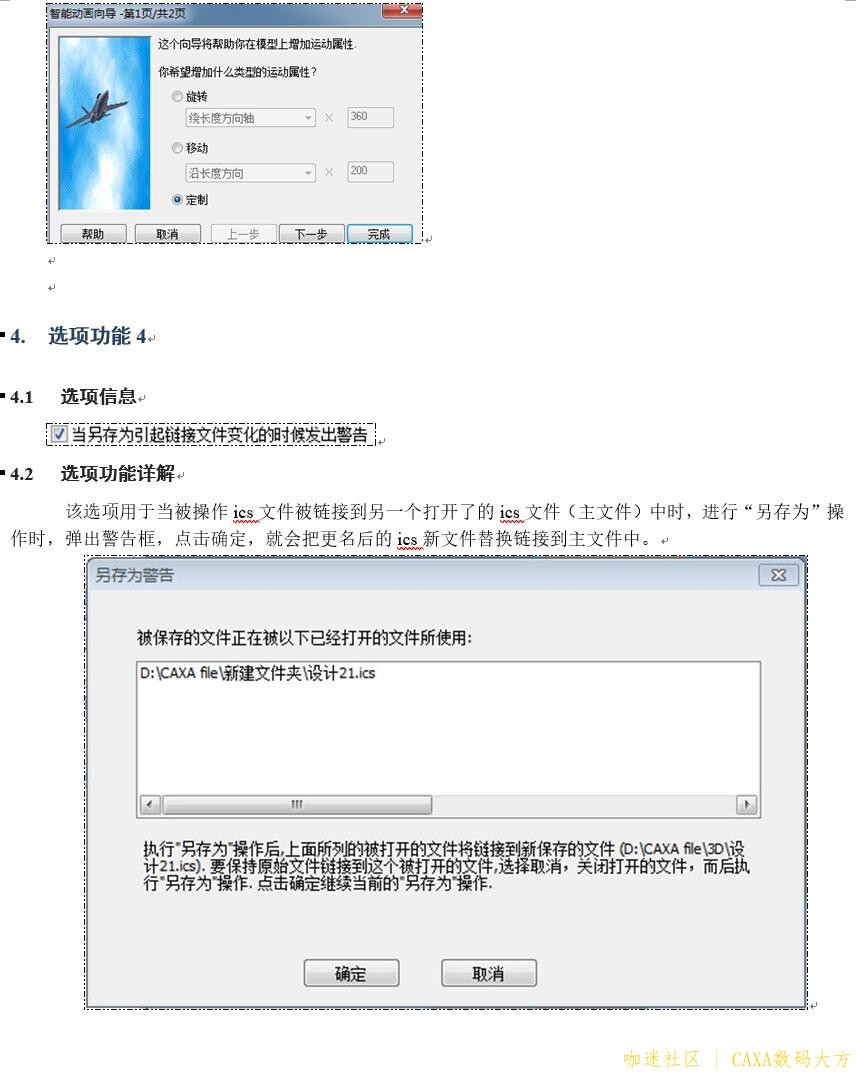

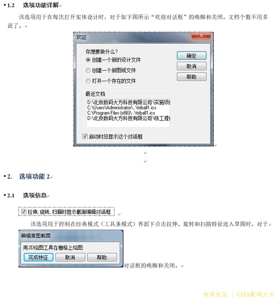

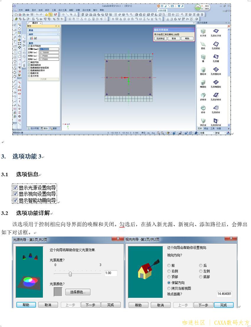

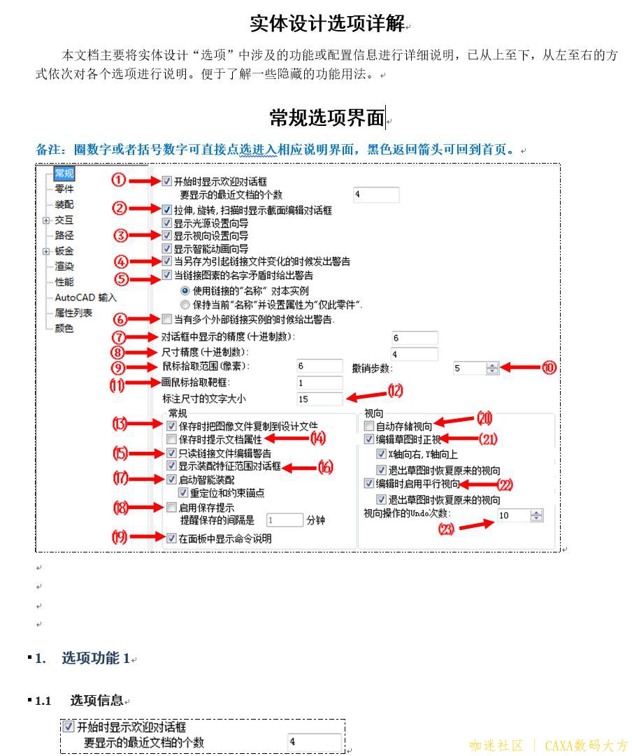

本文档主要将实体设计“选项”中涉及的功能或配置信息进行详细说明,已从上至下,从左至右的方式依次对各个选项进行说明。便于了解一些隐藏的功能用法。
 常规选项(一)
