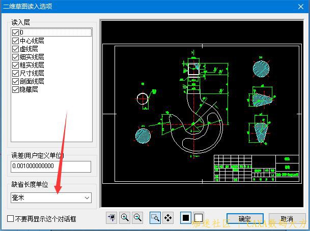

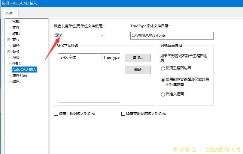

摘要: 在草图中有时读入DWG文件时发现图形被放大了1000倍,这时由于读入的长度单位不正确造成的,可以用下面的方法解决:方法一:在“AutoCAD输入”选项中设置正确的单位。方法二:在读入草图时修改“缺省长度单位” ...
