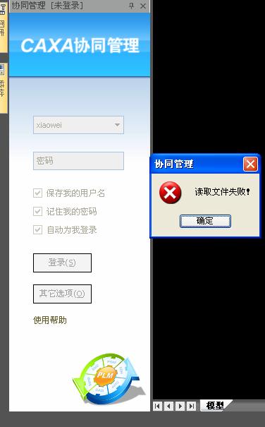

1.、首先,电子图板2011集成了08与11的图文档,
我在电子图板中登陆11时总提示读取文件失败(我单独登录木有问题),

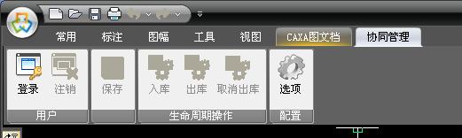

2、而且如果我将左下方协同管理的对话框关闭的话我如何再次打开???
还有就是一些随便的操作都会使2011电子图板无条件自动退出,这是偶然性的,
不知道是不稳定还是什么其他原因。

发表于 2010-10-26 08:43:00 | 显示全部楼层
从楼主的截图看,应该是同时安装了图文档2008和协同管理2011,所以才会在CAD环境中出现两个菜单。
从现象看,应该是系统配置文件丢失导致的问题。
请把C:\Program Files\Common Files\CAXA Shared\CAXA EAP\1.0\log目录打包后发给我,我们分析一下再回复您.
发表于 2010-10-26 08:44:00 | 显示全部楼层
第二个问题,只需在Ribbon控件上单击右键,选择“协同管理”,就可以把已经关闭的Panel重新再打开了。
