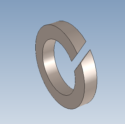

弹簧垫圈在装配图中是平的,这种未压紧状态的弹垫在装配图中有干涉,工程图中也不符合标准

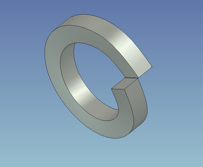

这样多好,知道是弹垫,也能在装配图中使用,工程图中显示正常

支持改进,还少占资源
