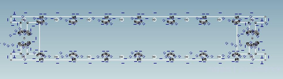

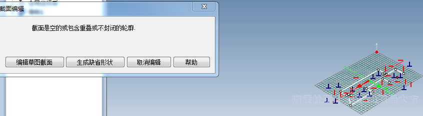

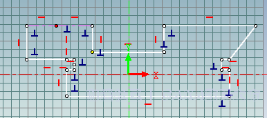

如何将2D草图拉伸为实体零件
BASE.ics (111.5 KB, 下载次数: 6963)
340
939
20916
发表于 2019-10-28 20:43:05 | 显示全部楼层
把草图尽量发大有多余的线段应该删除,这些线线段很短不易观察到。

 楼主| 发表于 2019-10-29 08:03:53 | 显示全部楼层
可否请教下,具体的操作,没有听明白您的意思,
119
119
 楼主| 发表于 2019-10-29 11:10:13 | 显示全部楼层
请问是要删除哪些线呢,请指教,谢谢

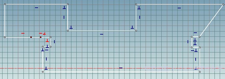

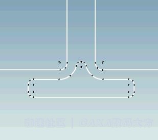

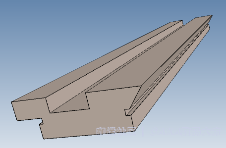

最关键的是要形成“封闭空间“
有断线、重线或多余线等都拉伸
不成功。见上下两图,有断线和重线(通常有红点处),修改后即可拉伸成功了。参考!
回复 支持 1 反对 0

删除多余的线段。
