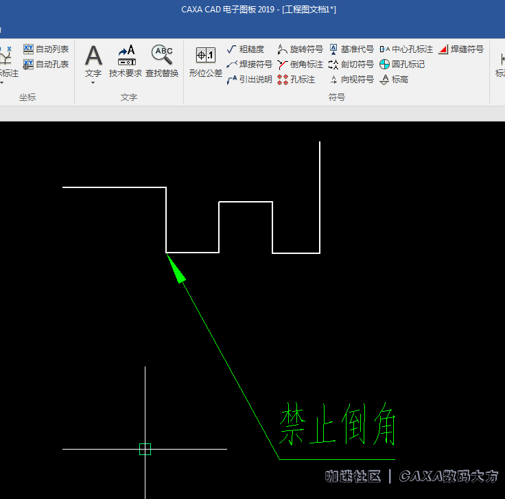

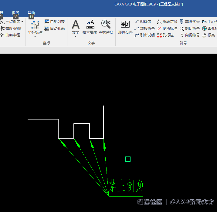

引出说明那个箭头是怎么弄出来多个的?

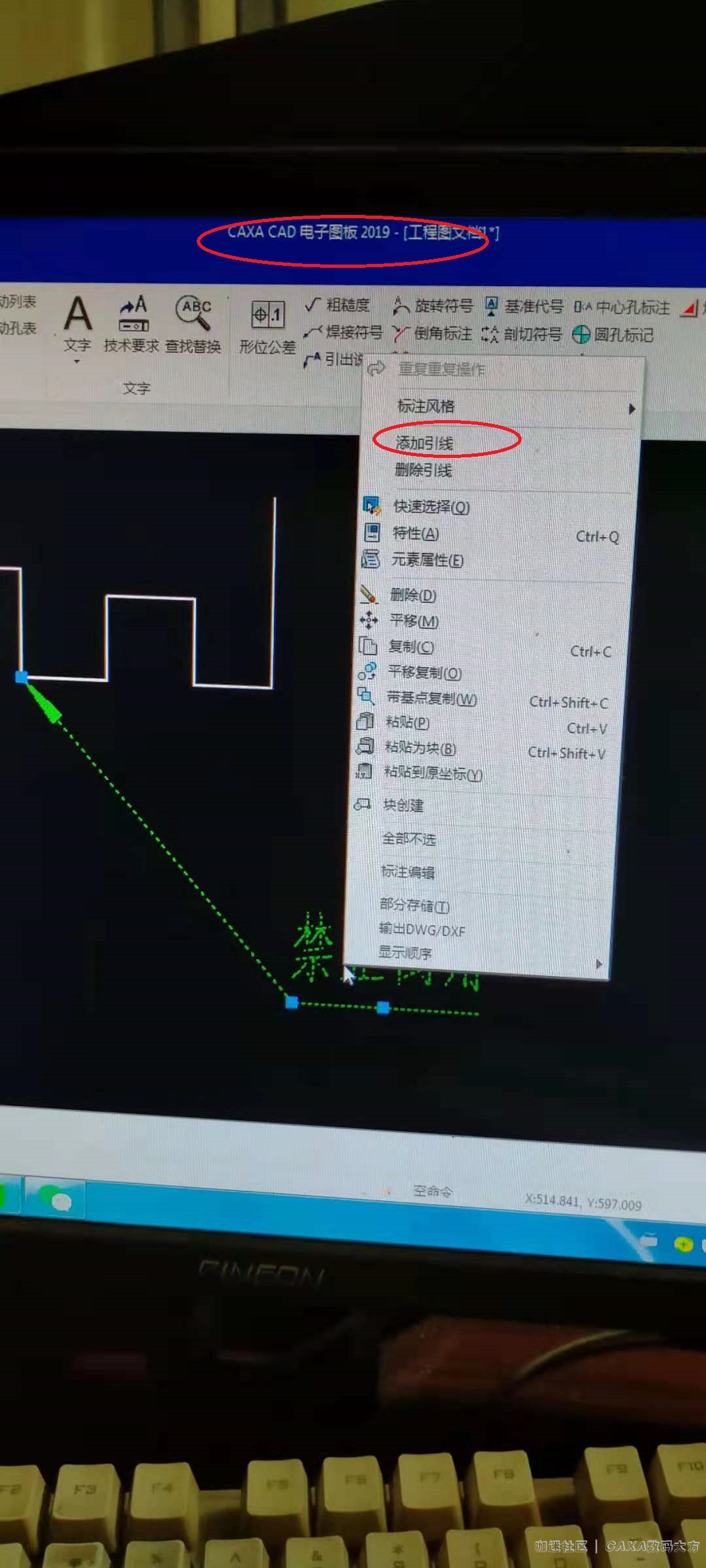

选中,右键,选择添加引线
要删除,也是这样,选中,右键,删除引线

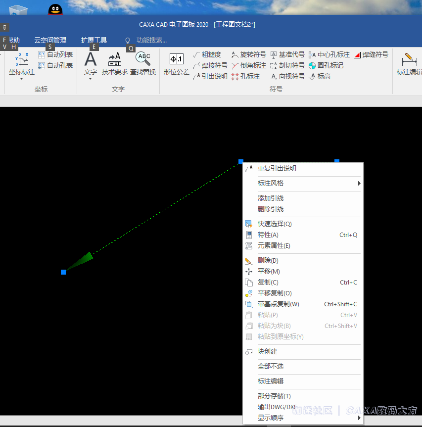

发表于 2020-12-23 08:52:27 | 显示全部楼层
caxa2020版有添加引线功能

 楼主| 发表于 2021-1-9 10:36:32 | 显示全部楼层
试了,2020可以,先选中那个引线标注,右击就有“添加引线”

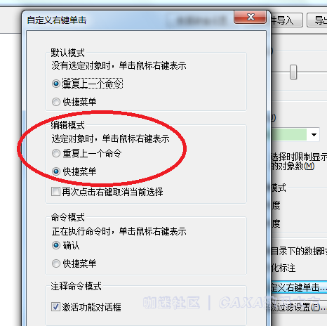

发表于 2021-4-10 17:01:28 | 显示全部楼层
我用的是2019版本,有这个功能,首先确保右键设置,选中功能,出现快捷菜单
一个引线
一个引线
选中,单击右键
选中,单击右键
点击添加引线,确认
点击添加引线,确认
快捷菜单
快捷菜单
