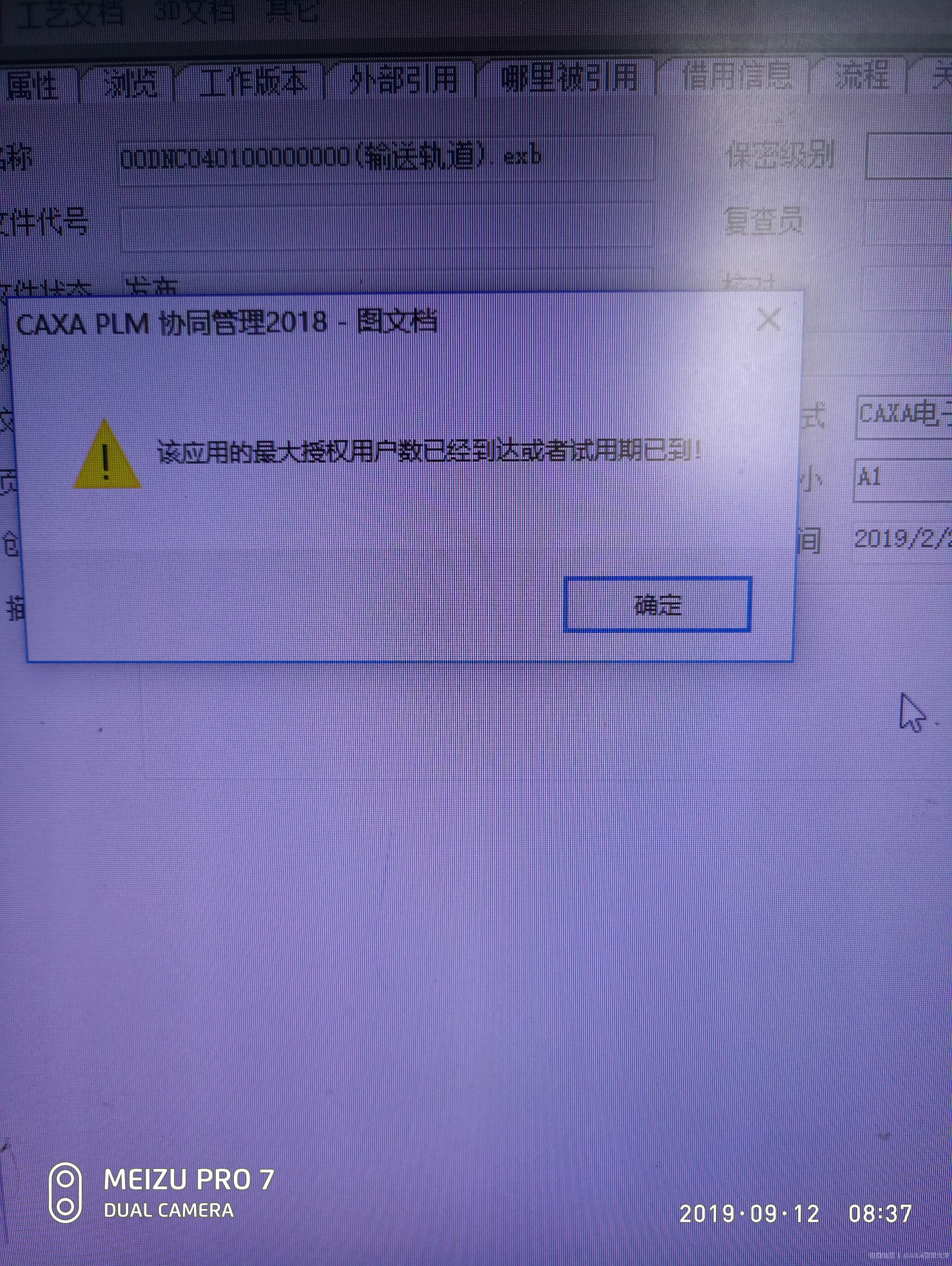

公司有20台左右电脑,大部分电脑无法使用红批功能,只有个别电脑可以使用红批,我们提交审核的图纸有上百张,不能红批就相当麻烦,经咨询销售服务人员,他们说系统问题,但是又说不清楚系统那个地方的问题,假如找不出问题根本,即使重装系统,也会有相同问题,请帮忙提供解决方案。另外,一次提交审核的图纸有几百张,可以将有问题的几张返回给设计人员吗?该怎么操作呀?谢谢了。

红批是要授权的,找销售购买授权
