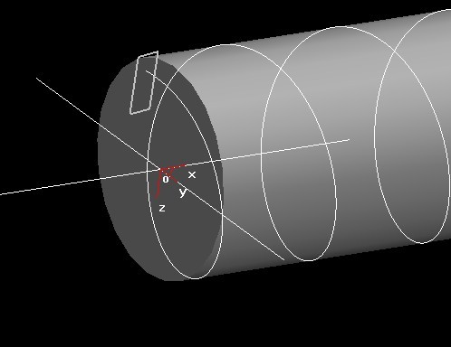

如文件中一样,文件中的矩形大以后就不能导动除料,矩形小则可以除料呀 wt.rar (58.3 KB, 下载次数: 7262)

如这个图

发表于 2011-1-5 10:06:00 | 显示全部楼层
宽度不能比他的螺纹间距大
发表于 2011-1-4 20:37:00 | 显示全部楼层
同问。有时只有固接才能除料
