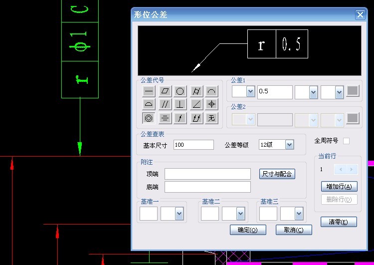

客户软件环境:图文档2011R3,工艺图表2011R2,电子图板2011R3,电子图板2011R3是最后安装的.
客户在标形位公差的时候,符号变成字母.用2011R2的时候没有发现有这个问题.
如下图:
曾经试过把两个字体文件CXGDT.ttf和CXGDTSHP.ttf拷到WINDOWS目录中,但提示原来的系统中有这个字体,请问还有什么方法可以解决??

看一下这个帖子:http://top.caxa.com/showtopic-8258.aspx
看样子有这个问题的人不少

试试用CXGDT.shx和CXGDTSHP.shx这两个形文件字体拷到WINDOWS目录下的字库文件夹里。
CAXA形文件.rar
