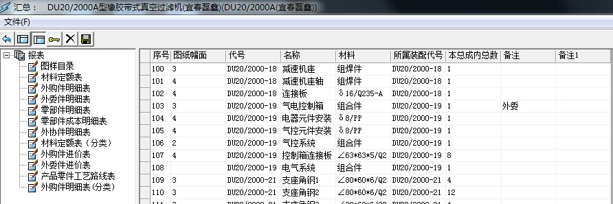

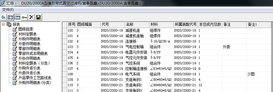

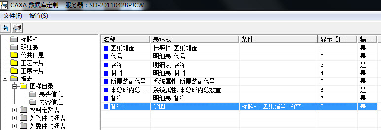

在图样目录汇总表中设置了一栏“备注1”,目的是当零件图图号、名称与部件图明细表中的图号、名称有不同时,在“备注1”中显示“少图”,便于检查。用CAXA电子图板2011工艺版R1和R2均能达到上述目的,但是在同样的设置下,用CAXA电子图板2011工艺版R3时,却在少图时也不会在“备注1”中显示出“少图”。哪位能帮助分析一下?
55
 楼主| 发表于 2011-11-21 15:33:00 | 显示全部楼层
又试了其它内容,好像各项都不能设置条件,只要一设置条件,汇总后的事空白
