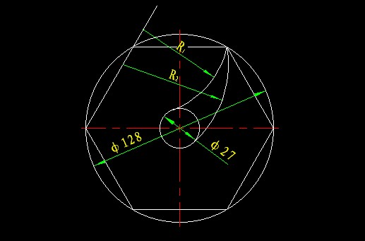

三点画圆的问题,AutoCAD能做出正确答案,用CAXA电子图板怎么做?求高手解答

 楼主| 发表于 2011-11-19 22:03:00 | 显示全部楼层
谢谢楼上的朋友,期待中

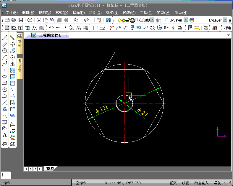

话就不多说了,用CAXA电子图板2011r3版画法请见动画。
(看不清楚可以右击保存后观看)

发表于 2011-11-19 23:44:00 | 显示全部楼层
为何如此复杂?将中间的圆经过AB镜像一下,直接出圆弧了。无论ACAD或CAXA都能做出。

发表于 2011-11-20 00:00:00 | 显示全部楼层
张工说得对,用三点圆弧命令就行了。

 楼主| 发表于 2011-11-20 08:01:00 | 显示全部楼层
非常感谢楼上的各位朋友,受教了!实在是没想到这种方法,呵呵。
不过我很疑惑,为什么同样的方法在ACAD中能作出正确结果,在CAXA中作的却不一样呢?两种软件的具体算法不一样?

发表于 2011-11-20 17:19:00 | 显示全部楼层
回复 9# qingzhu 的帖子
可能是ACAD对此种操作有特殊的定义,这个我还要找个ACAD再操作试试看。不过从一般的惯性思维说,电子图板的行为才是正确的。因为ACAD的三点圆弧的第三点没有落到垂足上,而是落到了垂足的延长线上。
一般来说,基本的几何绘图都可以简化为一些简单的模型。
比如此题就是“规定圆心所在直线,过一点绘制圆(弧)与另外一圆相切”。大都是有约定俗成的简单解法的。

 楼主| 发表于 2011-11-20 19:21:00 | 显示全部楼层
回复 10# zhangfan 的帖子
我见到的原题用ACAD的解法是这样的
gif
gif
在ACAD中的做法,用三点命令画圆的第三点是选直线AB的垂足点,然后圆心就自动定位到直线AB或其延长线上了;
而在CAXA中的也用三点命令,第三点也是选直线AB的垂足点,求得圆弧的圆心却不在直线上(如一楼右图),那这时的这个“垂足点”和直线AB是什么关系呢?实在是没看明白
非常感谢楼上各位朋友的热心帮助
