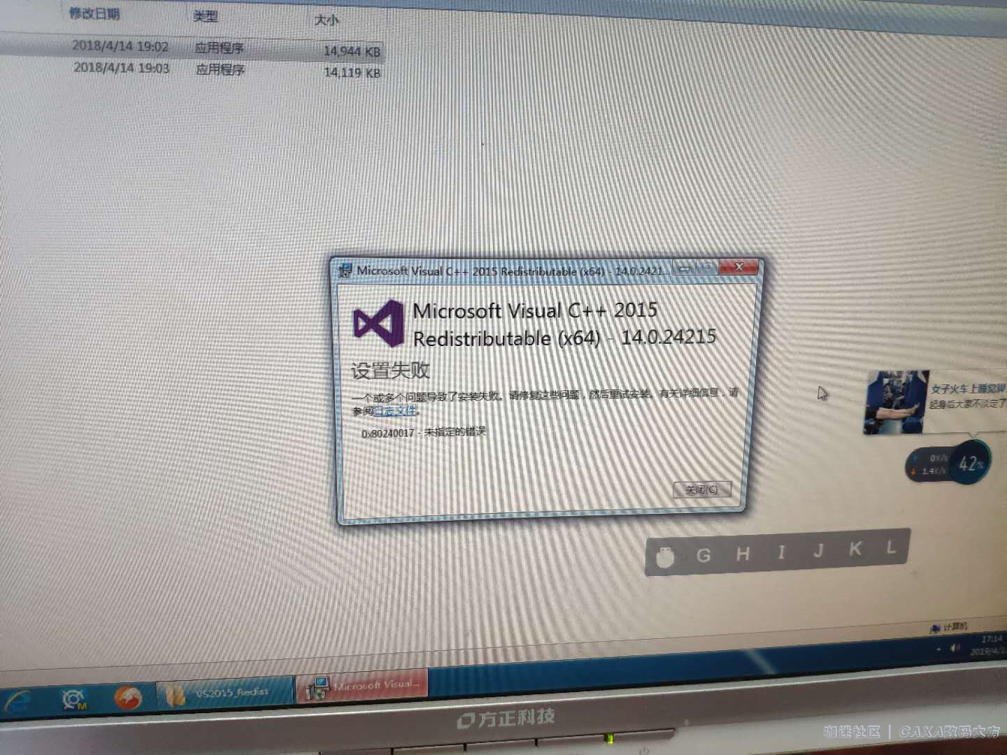

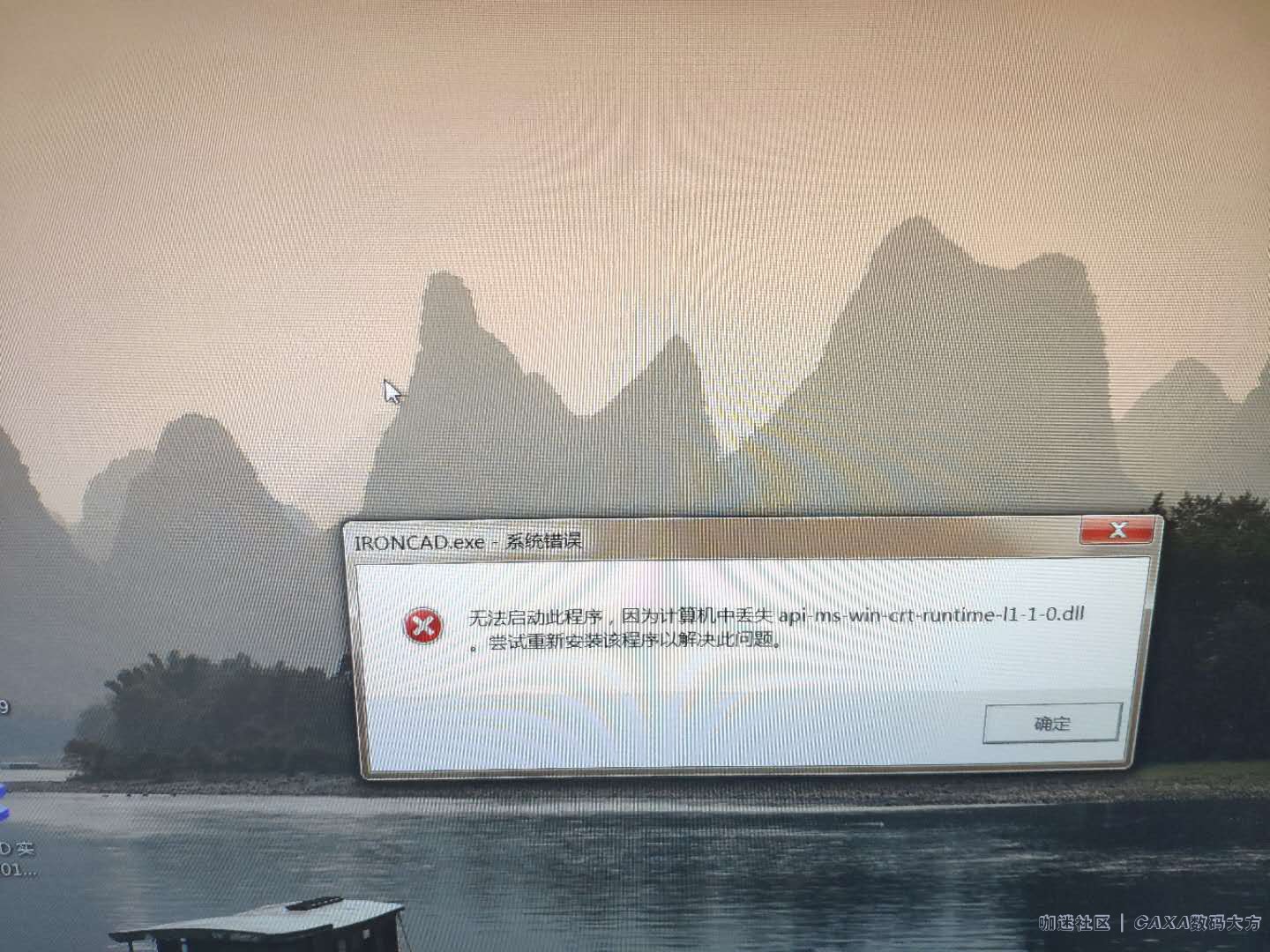

安装实体设计2019,打开软件错误,见附件照片,已经把原来电脑上的.NET 4.0 Framework以及VS2015重装以后,再重新安装实体设计2019,还是报相同错误,在安装VS2015时,也会报错,但是安装VS2013是正常,没有报错的,请教一下,还有什么原因,会有出现这个情况
打开软件报错
打开软件报错
删除.NET,VS2015,以及实体,重装VS2015报错

这是程序未安装完整,您到安装盘中,找到\support\VS2015_Redist,如果是X64位系统,请选中vc_redist.x64,在右键菜单中,点击“以管理员身份运行”;如果是32位(X86)系统,请选中vc_redist.x32,在右键菜单中,点击“以管理员身份运行”。从抓图上看,您的计算机似乎是X64位系统。
