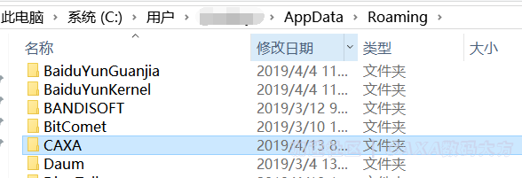

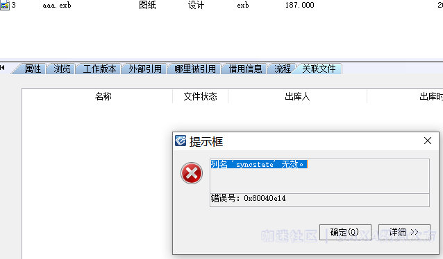

发表于 2019-4-13 09:00:04 | 显示全部楼层 |阅读模式
错误提示:
尝试解决:已从无错电脑上考取下图文件(前两个xml以及整个文件夹都尝试过)
并且已经删除下图缓存:
甚至在新装win7系统上从新安装一遍PLM环境,更换并删除操作后同样提示该错误,开始出现错误操作是批量导入图纸时,有时批量入库图纸超过二十个左右就会有闪退现象,单独导入一个时正常提取,最后一步入库就报此错误。现在尝试点击一个图纸的 关联文件 选项时,同样报此错误!
请问是哪里导致此问题?

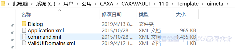

 楼主| 发表于 2019-4-14 08:34:35 | 显示全部楼层
当时没有把配置文件包含在服务端模板库中,所以同步配置文件后,仍然缺失该文件。现在我把必须文件都放到server上的模板库目录,客户端只需下载同步即可。

 楼主| 发表于 2019-4-13 09:14:29 | 显示全部楼层
错误日志输出信息:
SatApr1309:13:342019
----CDatabaseEx::ExecuteSQLthrowan_com_error<hr=0x80040e14err=R
T'syncstate'鄀He0sql=SELECTa.OBJ_ID,a.CLASS_ID,a.ROLEB_ID,a.ROLEB_CLASS_ID,a.APPLICATION_IDASLK_APPLICATION_ID,a.creationdateASLK_creationdate,a.creatorASLK_creator,a.descriptionASLK_description,a.lastmodifierASLK_lastmodifier,a.lastmodifydateASLK_lastmodifydate,a.nameASLK_name,a.QUALIFICATION_IDASLK_QUALIFICATION_ID,a.RECYCLE_IDASLK_RECYCLE_ID,a.ReferenceTypeASLK_ReferenceType,b.checkerASOO_checker,b.checkoutflagASOO_checkoutflag,b.COLLATERASOO_COLLATER,b.crcASOO_crc,b.creationdateASOO_creationdate,b.creatorASOO_creator,b.descriptionASOO_description,b.DEVICENOASOO_DEVICENO,b.DEVICESPECASOO_DEVICESPEC,b.DEVICETYPEASOO_DEVICETYPE,b.DOCCODEASOO_DOCCODE,b.DOCUMENTNAMEASOO_DOCUMENTNAME,b.drawnoASOO_drawno,b.filetypeASOO_filetype,b.itemMaterialASOO_itemMaterial,b.itemnameASOO_itemname,b.itemnumberASOO_itemnumber,b.itemSpecificationASOO_itemSpecification,b.itemWeightASOO_itemWeight,b.JUDGEMENTERASOO_JUDGEMENTER,b.lastmodifierASOO_lastmodifier,b.lastmodifydateASOO_lastmodifydate,b.LIFESTATEASOO_LIFESTATE,b.locationASOO_location,b.nameASOO_name,b.OPNAMEASOO_OPNAME,b.OPNOASOO_OPNO,b.pagenoASOO_pageno,b.pagesizeASOO_pagesize,b.PLANTNAMEASOO_PLANTNAME,b.PLANTNOASOO_PLANTNO,b.RECYCLE_IDASOO_RECYCLE_ID,b.ROUTINGNOASOO_ROUTINGNO,b.ROUTINGVERASOO_ROUTINGVER,b.SecurityLevelASOO_SecurityLevel,b.SHORTNAMEASOO_SHORTNAME,b.SINGLEMANHOURASOO_SINGLEMANHOUR,b.SINGLEMANHOURPLANASOO_SINGLEMANHOURPLAN,b.stateASOO_state,b.SUMMANHOURASOO_SUMMANHOUR,b.SUMMANHOURPLANASOO_SUMMANHOURPLAN,b.syncstateASOO_syncstate,b.verifymanASOO_verifyman,b.WfStateASOO_WfState,b.workflowstateASOO_workflowstateFROMT_AssociateFilesaINNERJOINT_DNCDocumentbONa.ROLEB_ID=b.OBJ_IDANDa.ROLEB_CLASS_ID=b.CLASS_IDWHEREa.ROLEA_ID=?ANDa.ROLEA_CLASS_ID=?ANDa.Recycle_ID=0ANDb.Recycle_ID=0ORDERBYa.OBJ_ID>!
----CCxDalPersistenceManager::quick_get_related_objects_byfailedatm_pDatabase->execute_sql<hr=0x80040e14>!
----CCxDalPersistenceManager::quick_get_related_objectsfailedatquick_get_related_objects_by<hr=0x80040e14>!
----CCxOtlRoleBase::quick_get_related_object_byfailedatpManager->quick_get_related_objects<hr=0x80040e14>!
----C4U5Executor::ExecuteDllfailedatLPUIBEHVVIORHANDLEFUNC<0x80040e14>
----CCxProcedureExecutor::executefailedatExecuteDll<0x80040e14atIfPropertyFormView.dllActiveObjPropertyViewPage>
----CCxUIBehavior::invokefailedatpExe->execute<0x80040e14>
----CCxUIBehaviorProxy::invokefailedatm_behavior->Invoke<0x80040e14>
----CCxUIBehaviorPropagationController::propagate_nextfailedatpProxy->invoke<WndName=FORMDocAssociateRefmethod=Activehr=0x80040e14>
----CCxUIWndBase::trigger_eventfailedatpController->propagate_next<0x80040e14>
----CUIWndEventInterceptor::Interceptfailedatm_wnd->trigger_event(wnd=FORMDocAssociateRefevent=Active)<0x80040e14>
----CUIWndBase::Interceptatintercept.Intercept<0x80040e14>

 楼主| 发表于 2019-4-14 08:32:10 | 显示全部楼层
经过多次尝试,原来不在vault里,而是在eap中。
