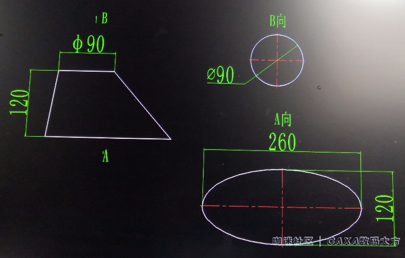

实体设计里面如何做如图钣金件?
如何展开?

你是做展开图吗?另外标注不全.

不能指望caxa什么都能干,有些最好还是使用专业软件(钣金放样之类)。再者,在生产中一般不会采用这样的连接方式,偏心常用,椭圆我一次没遇到过。不要为了困难而困难,简单有效才是最好的设计。
