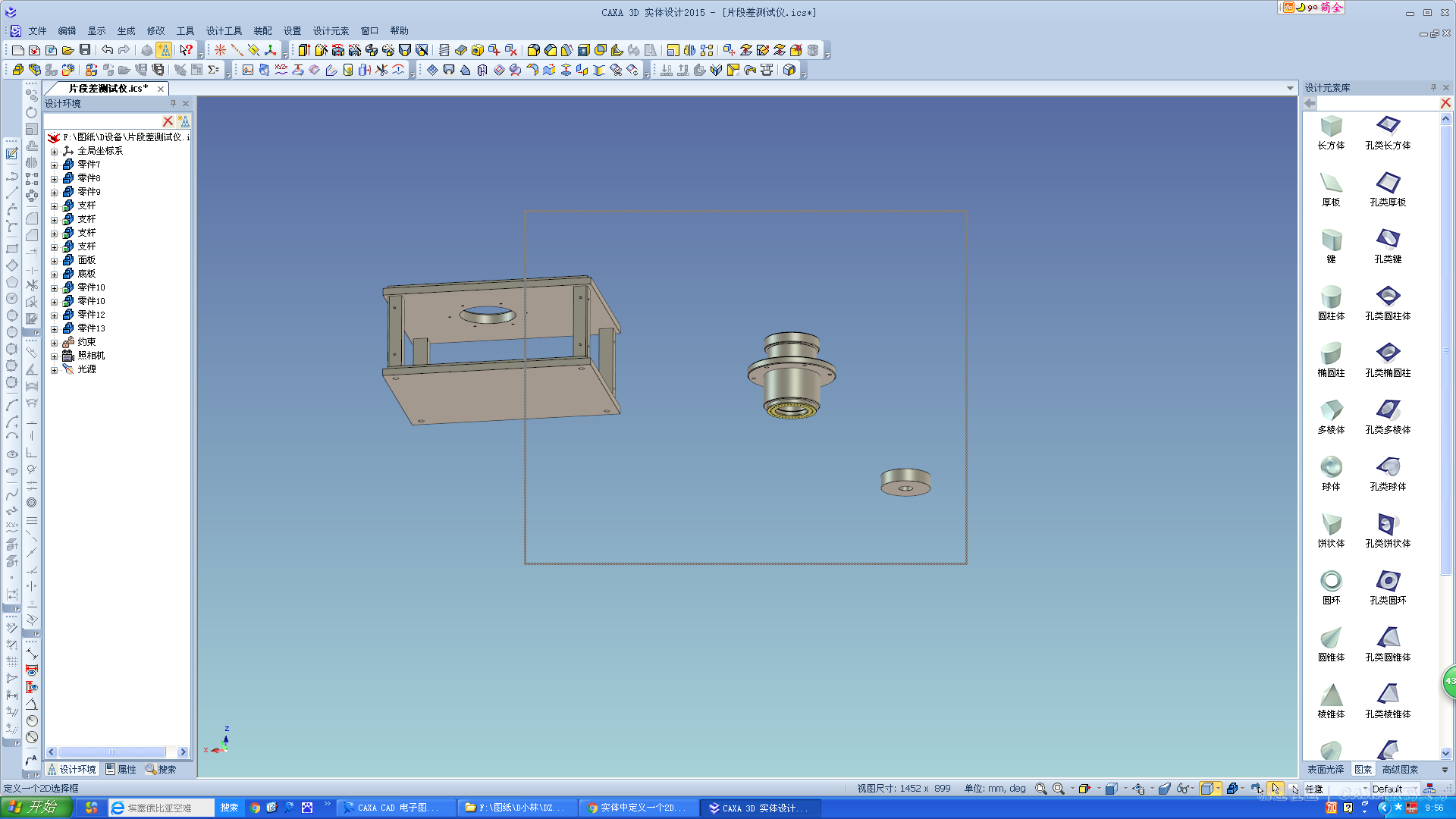

实体中定义一个2D选择框
2042
23829
发表于 2019-3-28 10:00:35 | 显示全部楼层
实体框选就只是显示一个框的,至于左拉选和右拉选,选中的效果与图板里是一样的。

我的这个框也没有啊,2019实体

请注意一个框选惯例或约定:
1.左选:压住鼠标左键自左上角至右下角框选,需要把该零件完全包含在内,才会被选中加亮。
2.右选:压住鼠标左键自右下角至左上角框选,只要碰到该零件,该零件就被加亮选中。
我在2019SP0中验证,暂时没有发现您所说的问题。
如问题还重现,可以把文件传给我们,我们来验证。谢谢

从2013实体到2019实体,就是从2016实体在WIN732位换用WIN7R的64位、后到WIN10系统,开始出现的这个问题。

这个问题看来是不太好解决,莫非我表述的不太清楚?

您先把电脑上独立显卡禁用,用集成显卡看看,能不能显示这个框?
或者把软件的渲染模式改为“软件”,看看能否显示?
如果可以的话,那么把独立显卡的驱动更新一下试试

驱动已是最新,可还是不行
