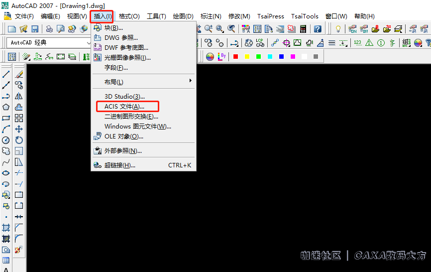

发表于 2019-2-22 08:34:16 | 显示全部楼层 |阅读模式
如何实现caxa3d文件与autocad文件互相识别读取

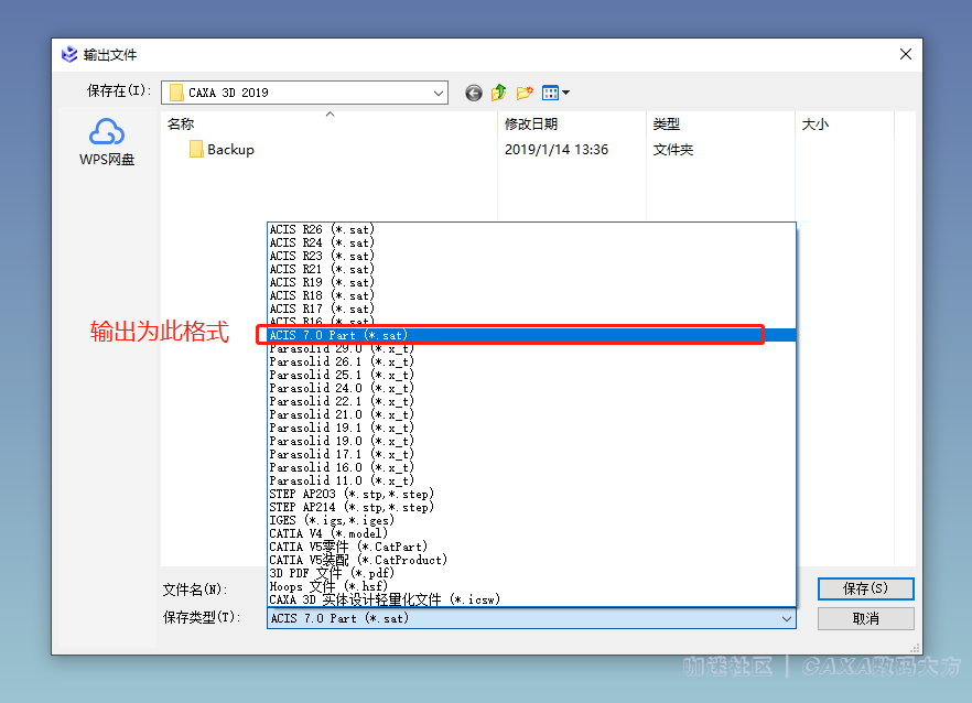

发表于 2019-2-22 09:49:44 | 显示全部楼层
不多说,看图
