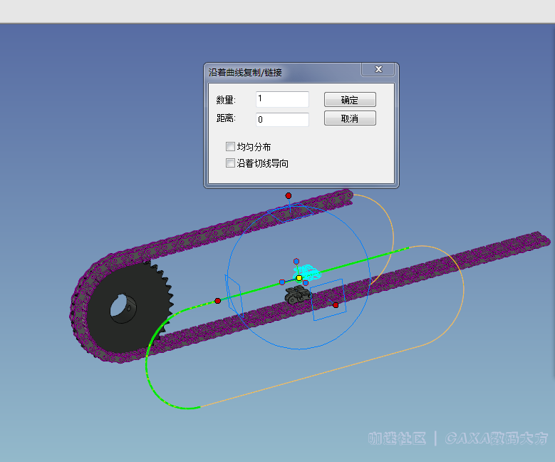

三维曲线怎样才能拟合成一条线段
55
600
600
发表于 2019-2-15 10:12:55 | 显示全部楼层 |阅读模式
QQ图片20190215095650.png 我想顺着曲线链接但怎么拟合曲线都有是两段曲线
47
1359
55635
发表于 2019-2-15 13:17:11 | 显示全部楼层
我试了好像把两段拟合成一条曲线了,链接也是分线段进行。

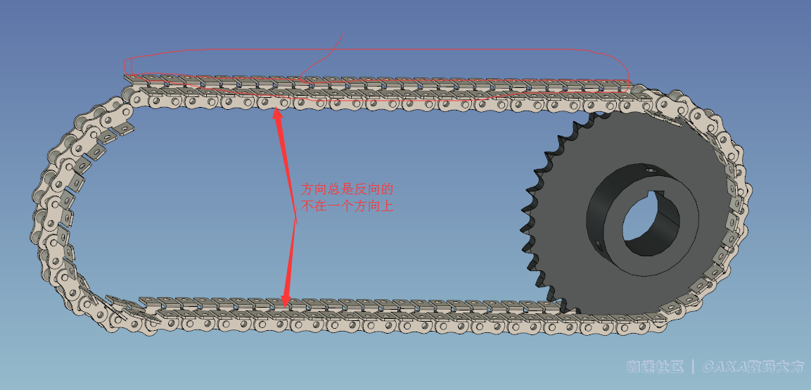

 楼主| 发表于 2019-2-15 14:32:17 | 显示全部楼层
QQ图片20190215142719.png 更换内核可以沿曲线链接了但是链接出来的方向总是反向的不是在同一个方向上
