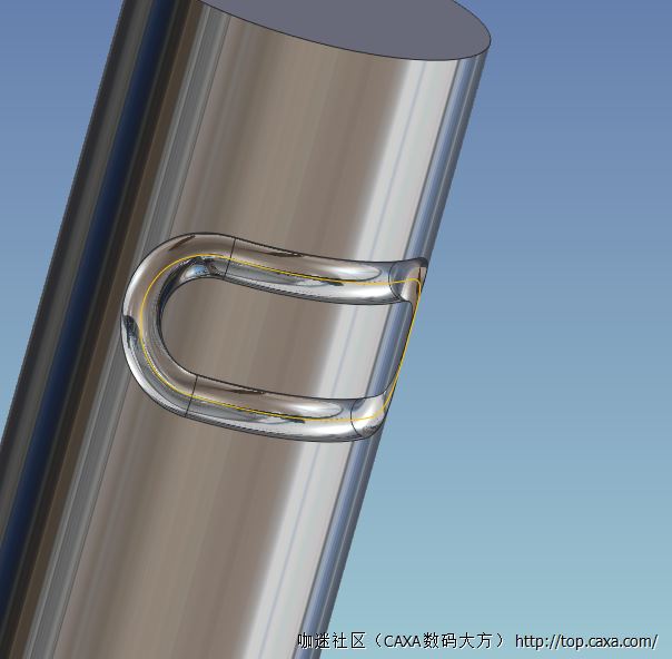

发表于 2018-12-25 09:45:07 | 显示全部楼层
没有太好的方法,都是利用包裹曲线来做的。至于说用扫描的都是扯淡。

发表于 2018-12-25 10:00:49 | 显示全部楼层
用13版以上的软件,包裹曲线

发表于 2018-12-25 10:58:49 | 显示全部楼层
1.png 回复 3楼kakaload的帖子
用包裹曲线
