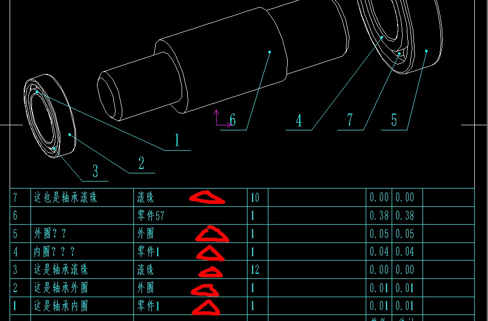

有关实体中将装配体设置为“作为零件处理”时,二D明细计算错误的反馈,
这个问题不是R3中出现的,以往版本由来都是如此,以前也有过建议。
工作中经常会有这样的情况,对于某种标准的小装配体,插入进大装配体中后,往往会将此小装配部件设置为以零件来进行处理,也就是说这类小装配内包含的小零件是不需要出明细和图纸的,就拿图库里自带的“轴承”来讲吧,类似轴承的内外圈以及滚珠等都是不需要在明细中出现的!
但实际情况是,即使将轴承设置了“作为零件处理”,在导入明细时,轴承内的小部件还是会被计算在内的,单单几级简单的小型装配时,可以通过设置导入级别去避开这种情况,但装配较大或装配级别较多时,对于存有此类“小零件”的处理就会变得很难操控,一些不该就明细的东东都进明细了。
可以这样测试一下,一根轴,两种滚珠轴承(拖图库里的,新迪零件库的轴承是无特征级别的),将轴承设为“作为零件处理”,将三者生成一个装配体,二维中导入明细看看,理论上讲,导入到零件级时,就只应该出现三个零件的。实际上却不是这么一回事儿,个人认为这是软件设计的漏洞,不要说这种情况下不应该导入到零件级,应该导入到零件上一级等等,这样的方法对简单的情况是可以,但这不是解决问题的方法,建议从根本上解决这个问题。

需要到滚珠里手工设置,不输出到工程图,到输入3D明细的窗口选择相应的级别,不是漏洞,是操作不熟练

这个超级老婆脚的操作流程让“操作不熟练”的人们情何以堪,就知道会有说选择导入级别去解决的,所以在帖子里提前就声明了

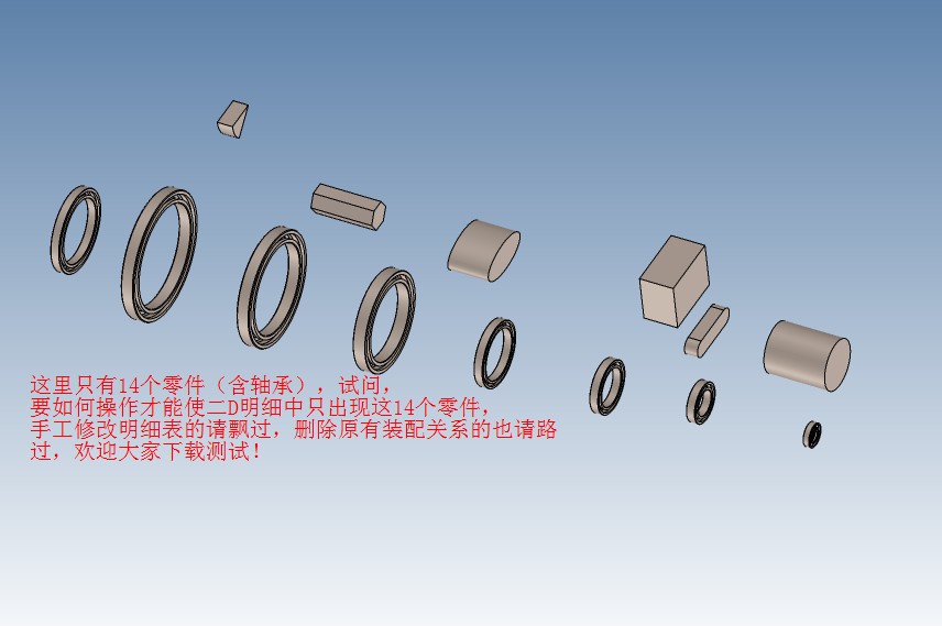

上传一个装配体,欢迎大家下载测试一下,要求:在不修改零件及装配关系的前提下,使二D明细中将14个零件全部列出,且只出现14个零件的信息!
原因很简单,因为这里只有14个零件!
