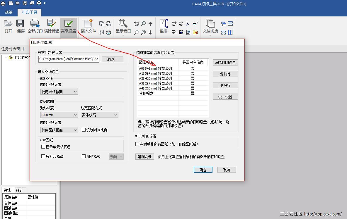

请问CAXA可不可以做到一键打印多张图纸。

回复 10楼福特司令官的帖子
楼主意思是,公司只有一台A3打印机时,如何一键打印成套的图纸,图纸图框有A4,A3,A2,A1,A0,要求A2以上都打成A3 纸,A3和A4都打成A4纸,请教一下用打印工具打印时详细的设置

回复 11楼nie8888的帖子
在打印工具中配置,可以选择打印机,选择纸张大小

发表于 2018-5-31 17:38:28 | 显示全部楼层
打出来了,但没有小程序简单明了

发表于 2021-6-14 11:50:57 | 显示全部楼层
不是打印工具里面有批量打印吗?
