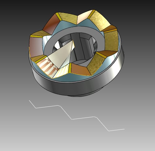

请教高手帮忙,附件中的三维图怎么做呀?难度在牙齿面那块,牙齿面为螺旋面,%c50外圆面处的螺旋升角为30%d

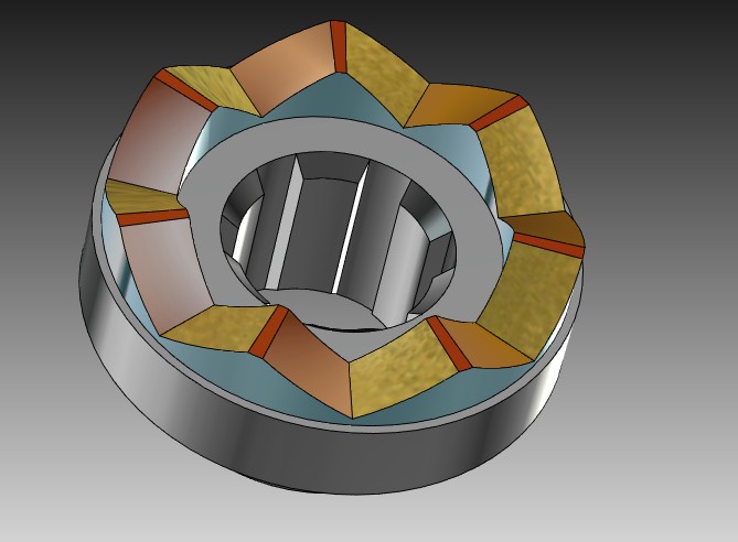

 楼主| 发表于 2011-8-25 10:00:00 | 显示全部楼层
给gouliyi :请教,那4条线是如何生成的呢?能否做个视频录像呀?多谢!
121
1079
1079
 楼主| 发表于 2011-8-25 10:08:00 | 显示全部楼层
明白了怎么做了,谢谢!

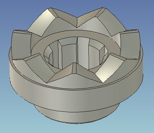

发表于 2011-8-24 14:59:00 | 显示全部楼层
哦,您好快啊。。。

发表于 2011-8-25 11:28:00 | 显示全部楼层
哦,是R3测试版 步骤见图片,最后再阵列。。。

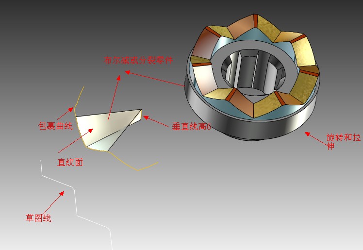

发表于 2011-8-25 13:22:00 | 显示全部楼层
zhangxian 发表于 2011-8-25 10:00:00
先把零件49,52,73,97,98解压缩, 可看见零件49,52,其中三角体49的长度=6x2xtan(60), 长方体52的长度=6x2xtan(60)x35/50. 得到的三维直线97包裹在φ50的圆柱上, 98包裹在φ35的同心圆柱上, 就得到那4条螺旋线.
